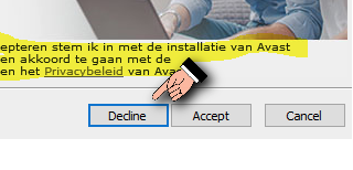

Als ik dit programma wil downloaden ben ik ook verplicht om het Alvast antivirus software te downloaden. Ik heb al een goed antivirusprogramma, dus ik ga eerst uitzoeken of er een alternatief programma is.

@Passer Laatste stap is:
Ik kan dit niet uitvinken.

Hier had je op moeten klikken: afbeelding.png.c56ab5af9af4e744137dcbe0c2886fd9.png en de installatie zou begonnen zijn zonder Avast.
maar goed, je hebt Avast nu.
