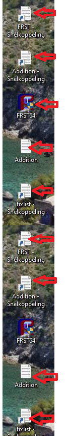

hier kom ik niet uit als ik er op klik krijg ik de mededeling geen fix fixlist gevonden en doet hij niets sorry   Je bedoeld toch die 3de van boven?
aangepast door bettina
Je bent aardig bezig daar neem ik mijn petje voor af, maar er gaan een aantal dingen fout doordat je de opdrachten niet goed leest.
Dit kan ik begrijpen omdat alles nieuw is maar lees eerst en voer het dan uit.
Je heb bijna van alle txt bestanden een snelkoppeling gemaakt waardoor het fout gaat.
Doe nu eerst het volgende verwijder alles war een rode pijl bij staat (zie afbeelding), dit doe je door ze aan te klikken met je rechtermuis en dan
te kiezen voor "Verwijderen".
Nu staat er nog één  577bf0efb8088-FRST.png&key=17a8e1ee47f9d op dat is goed.

even nog een eigenwijze vraag ik moet alles doen opdat fixlog.txt verschijnt maar die staat toch een bericht boven deze Die hierboven wilde ik verwijderen omdat ik door had dat die niet goed was maar dat lukte niet. Ik verdwaal bijna in alles bestandjes. Nogmaals bedankt voor het geduld
1 minuut geleden, bettina zei:
Liever vragen als zomaar doen en dan komen we er wel.
Eerst de bestanden verwijderen waar ik een rode pijl bij heb gezet en daar een fixlog maken.
