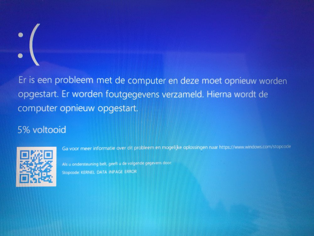

Een aantal keer krijg ik plots een( bijgevoegd)e melding en moet opnieuw opstarten.

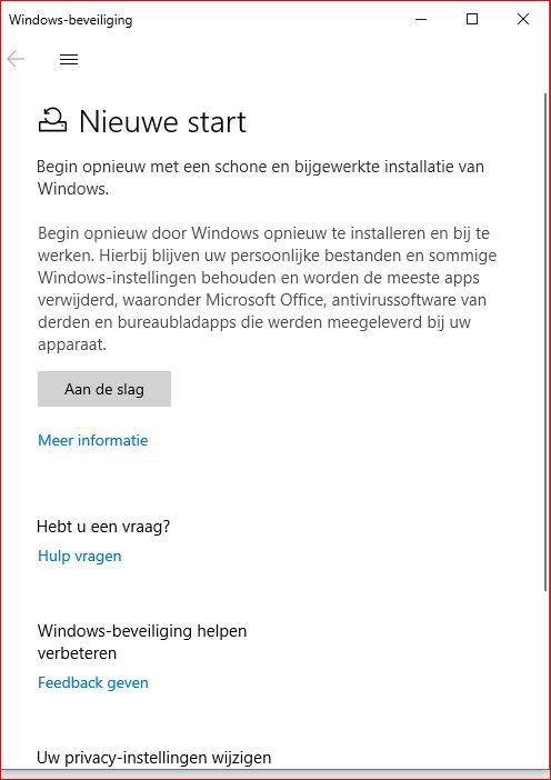

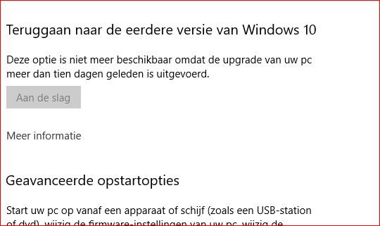

Kreeg melding zie bijlage  ( nieuwe start1,2 )

Waar ben je mee bezig geweest?  (want opgelet: je eerste plaatje is er een van een herinstallatie van windows, je tweede (dat gelukkig niet kan doorgaan) geeft je de mogelijkheid om van windows 10 terug naar de 8 of de 7 te gaan - en 'k denk dat dat toch niet je bedoeling was?

Wat die site allereerst zegt: Aangezien de meeste kernpaginapagina-fouten worden veroorzaakt door slechte geheugenmodules of (slechte) harde schijven, houdt de oplossing meestal in dat het defecte onderdeel wordt gelokaliseerd en vervangen.
Vertaald: zo'n foutmelding ligt meestal aan een hardware fout (hardware = dingen die in je computer zitten), in dit geval ligt het meestal aan een slecht geheugen of een slechte harde schijf
