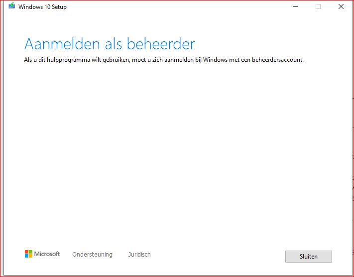

Met het windows 10 hulpprogramma overzetten naar USB  geeft toch een probleem. Het hulprogramma is gedownload en open dit als administrator  en krijg dan de volgende onderstaande melding. Ik heb dit verschillende keren na nieuwe opstart geprobeerd maar het lukt me niet.
Wat doe ik niet goed? Misschien omdat het een outlook account is en geen Microsoft account?

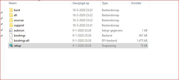

Toch nog even gecontroleerd maar volgens mij niet gelukt, opent niet en zo te zien op op de bijlage niet genoeg gedownload of zo. Probeer het morgen nog een keer.

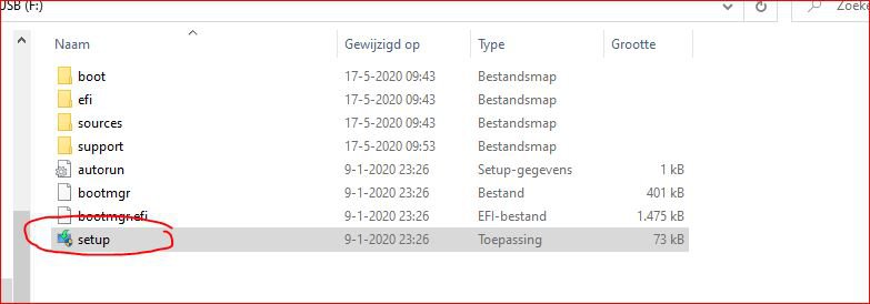

 Ik begrijp niet goed wat je bedoelt met: "Probeer de computer dan op te starten vanaf de stick" Waarschijnlijk bedoel je de windows 10 setup ? Nu wel gelukt.. zie bijlage's en hoop dat het gaat werken maar wacht even je reactie af. Nog even de vraag: Wat doe ik met de oude schijf en de data erop? Moet ik iets verwijderen?

Heb jij de USB stick al zover klaar gemaakt, dat daarop de installatiebestanden van Windows 10 staan?

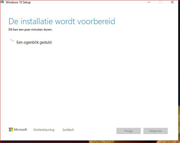

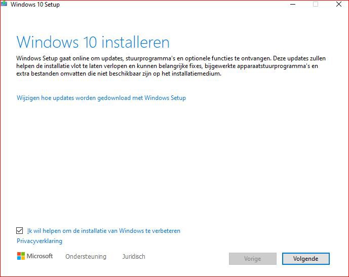

Waarop ben jij nu Windows 10 aan het installeren?
Het lijkt er op dat jij Windows 10 nu gaat installeren op de oude harde schijf. Dat is natuurlijk niet de bedoeling. De harde schijf of SSD mag bij het opstarten van de laptop helemaal niet aangesproken worden.
Windows 10 moet geïnstalleerd worden op de nieuwe SSD.
Heb jij de laptop al open gemaakt en de oude harde schijf eruit gehaald en vervangen door de nieuwe SSD?
Volgens jouw afbeeldingen heb jij geklikt op setup. Dat betekent dat jij de laptop niet op hebt laten starten van de USB stick, maar dat Windows gewoon is opgestart vanaf de harde schijf en dat je daarna met de Verkenner naar de stick bent gegaan.
Dat is niet de goede manier.
Hoe laat je de laptop opstarten van de USB stick?
Zorg ervoor dat het door jou gemaakte installatiemedium (lees: de USB stick waarop door het Media Creation Tool de installatiebestanden van Windows 10 zijn geplaatst) in de laptop zit. Zet de laptop aan. Op het moment dat het Acer logo verschijnt, moet je direct (en geen halve seconde later) herhaaldelijk drukken op functietoets F2. Als je dat op tijd doet, dan zal het  scherm verschijnen, waar je ervoor kunt kiezen om niet op te starten van de harde schijf, maar van een opstartbare USB stick of opstartbare dvd. Klik op de USB stick om die te selecteren en druk dan op de Enter toets. Als de USB stick op de juiste manier gemaakt is, dan zal de laptop opstarten van die USB stick. Wel even geduld oefenen, want opstarten van een USB stick gaat wat trager dan opstarten van een harde schijf. (N.B. opstarten van een opstartbare dvd gaat nog wat trager.)
