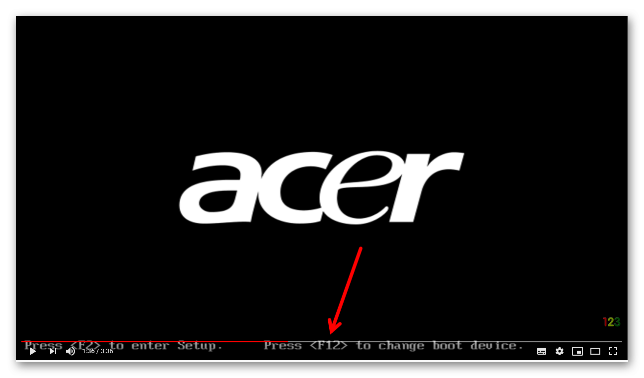

Hoe ziet je scherm er uit, als het Acer logo verschijnt? Wat lees je dan onderaan in dat scherm?
Komt dat overeen met onderstaande afbeelding (die heb ik van internet geplukt, uit een video):
Onderaan zie je aan de linkerkant: Press <F2> to enter Setup.
Meer naar rechts staat: Press <F12> to change boot device. Staat dat laatste ook in jouw scherm?

Ik weet dat je dat scherm met het Acer logo maar heel kort te zien krijgt, maar wil je het toch proberen om wat jij te zien krijgt, te vergelijken met de afbeelding die ik plaatste? Zijn die vensters hetzelfde?
2 minuten geleden, agie zei:
.tijdig de toets ingedrukt ( een sec voor scherm opende).
Nee, dan heb je de F12 toets te vroeg ingedrukt. Je mag pas beginnen met herhaaldelijk op de F12 toets te  drukken, zodra het Acer logo verschijnt. Dat luistert erg nauw.
En met "herhaaldelijk op de F12 toets drukken" bedoel ik: tik-tik-tik-tik op die F12 toets, totdat je ziet dat er een keuzescherm verschijnt.

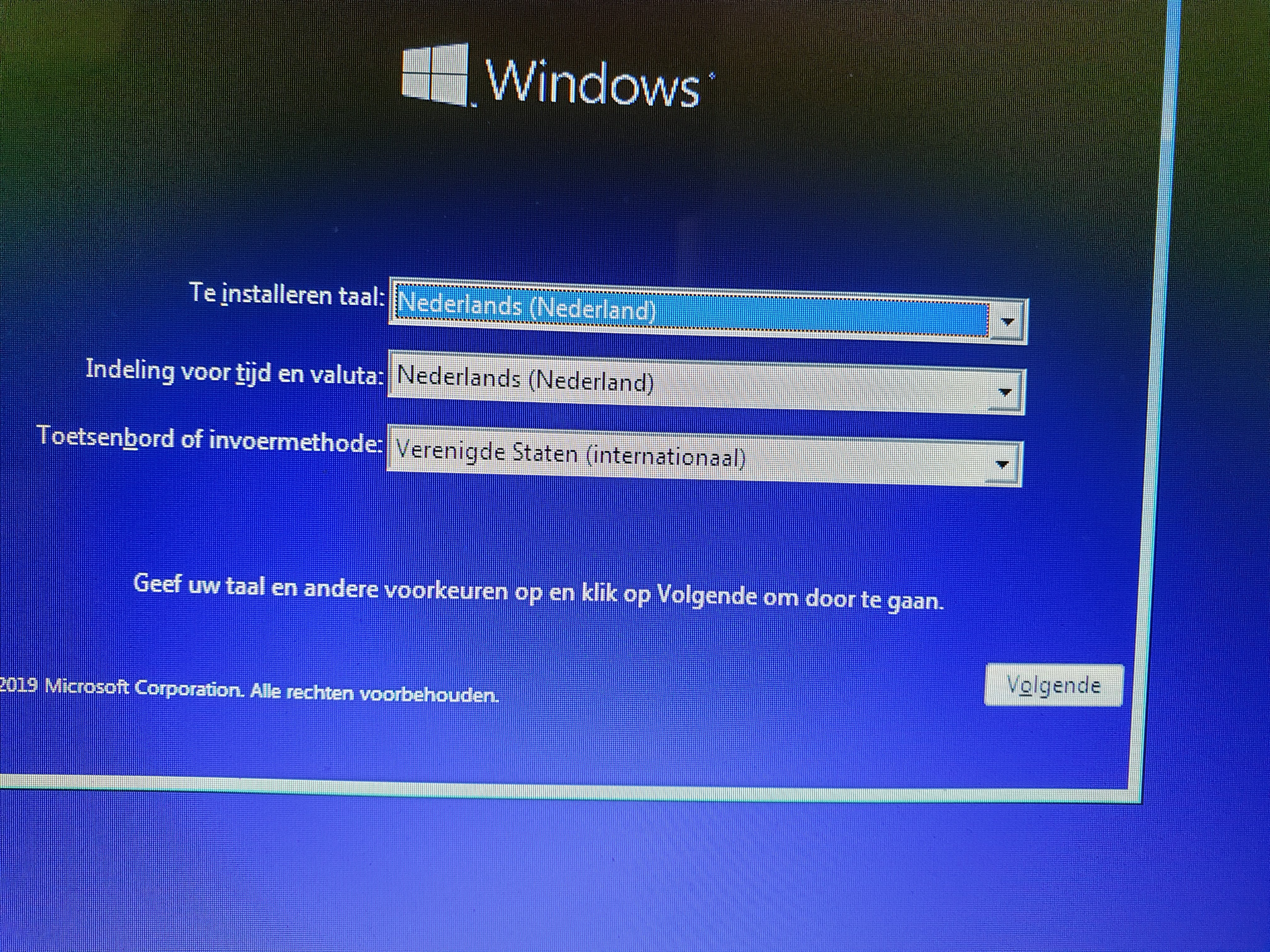

Me nog niet gelukt. IIk kreeg net telefoon en miste zo het moment . Daarna kwam bij het opstarten gelijk het acer logo normale scherm en starten en kreeg een melding van automatisch herstel met de optie "opnieuw opstarten of Geavanceerd" Gekozen voor opnieuw opstarten maar met niet gelukt.
Ik neem nu even time-out en zal vanavond nogmaals proberen oke?
Ik denk dat het nu gelukt is maar het is op een andere manier gegaan. Bij het opstarten kreeg ik iedere keer gelijk het Acerlogo scherm zodat F12 niet lukte. Na enkel pogingen kwam het scherm 'Automatisch herstel,  met de opties  : Opstarten -of Geavanceerd  . Opstarten had ik al een keer geprobeerd en koos nu voor geavanceerd en had nu de keuze om op te starten via een USB- disk . e.a. Daarna het scherm zoals te zien is op de bijlage .het lijkt erop dat Windows 10  op te starten is via de USB stick. Ik hoor wel of dit okay is.
