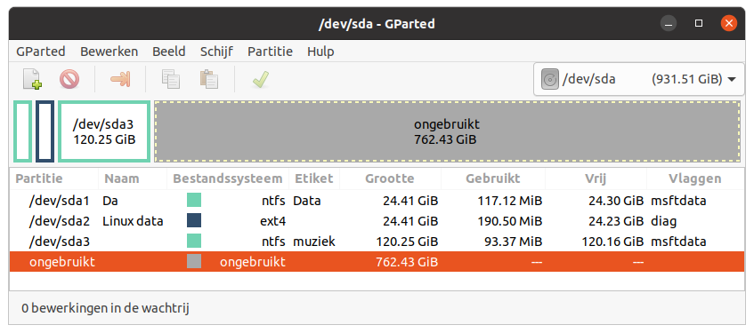

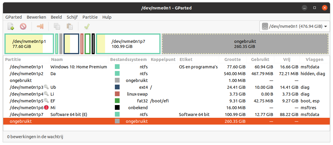

Hoi beste Martijn,
Fantastisch dat het gelukt is, wat heb je tot nu toe allemaal gedaan?
Geef mij eens een screenshot van de beide schijven in Gparted?
