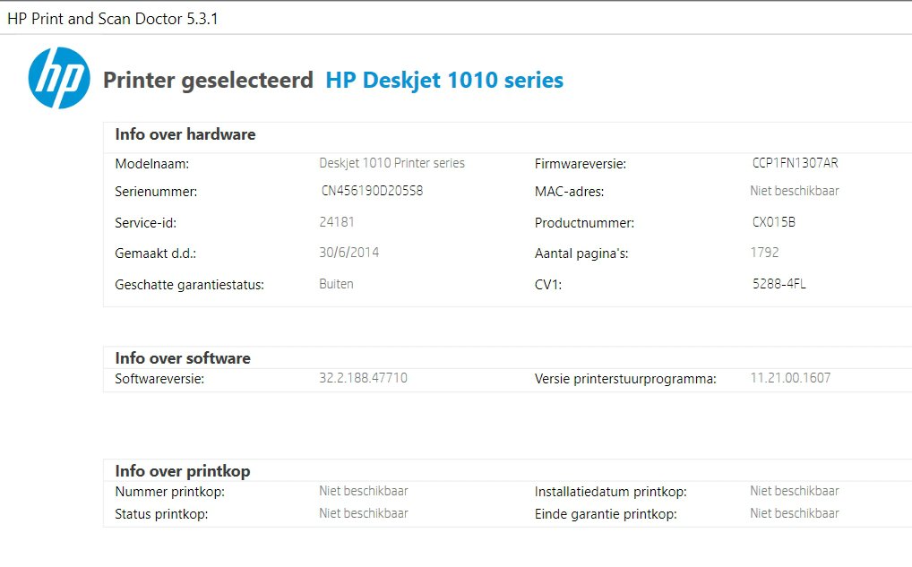

Net HP scandoctor 5.3.1 laten draaien en gaf op alle punten een groene V, ook een testpagina laten drukken ook goed, en een geavenceerde pagina ook gedrukt.
Geeft geen storing aan.
