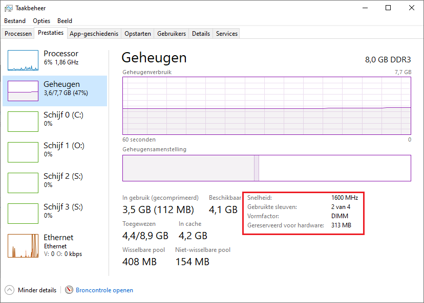

Number Of SPD Modules: 0
Dit kan een foute weergave zijn van Speccy en kan je controleren door het volgende uit te voeren.
Rechtsklik op de taakbalk en klik op Taakbeheer, klik vervolgens op het tabblad Prestaties.
Klik nu in de linkerkolom op Geheugen.
Wat wordt er vermeld in het rood omlijnde vak bij jou?

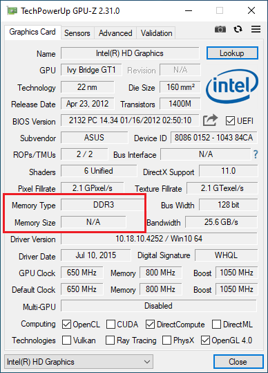

Ik heb een vraagje, in mijn vorige bericht stond welke GPU ik had gekocht. Deze GPU zou inpreciepe 6GB moeten hebben maar in de tests staat maar 2GB. Ik denk zelf dat dit het probleem is en dat Alternate de verkeerde heeft gestuurd ofzo. Wat is jouw mening hierop? Hoort het zo, dat het maar 2GB heeft?
Hier zou idd 6144 MB horen te staan, download GPU-Z en installeer het programma.
Na de installatie start je het programma.
Wat wordt er vermeld bij Memory type en Memory size
Je geheugen word goed herkend door Windows en ook het geheugen van je grafische kaart blijkt in orde te zijn.
Doet het probleem zich enkel voor als je meer eisende games gaat of wilt spelen? Of is het geheel willekeurig?
