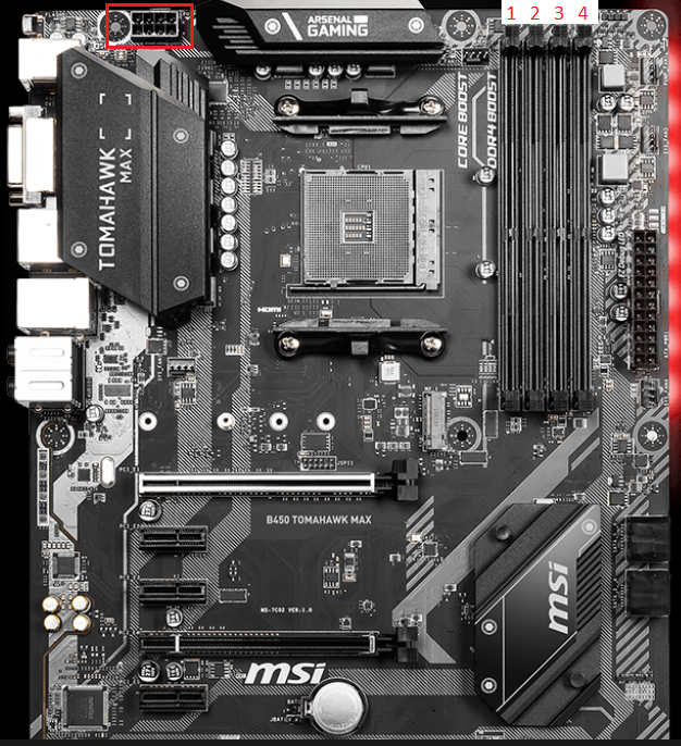

Zojuist, Dasle zei:
Heb er even een afbeelding van je moederbord bijgehaald.
Welke connector heb je gebruikt voor de stroomaansluiting van je processor. 4-pins of 8 pins?
Je maakt gebruik van twee geheugen modules in welke slots heb je deze gedaan?
8 pins, slot 2 en 4
10 minuten geleden, Djavan zei:
8 pins, slot 2 en 4
Dat is prima dat hoort zo ook :top:
