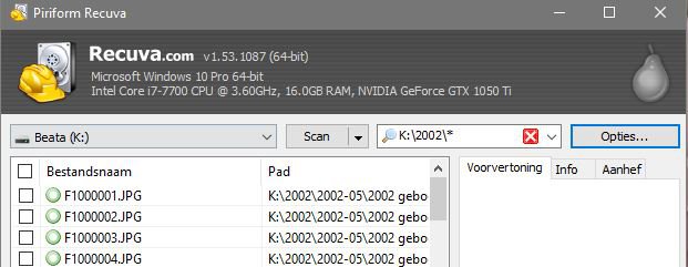

1 uur terug, Cil zei:
Tot 2x toe geprobeerd, maar helaas komen de 12 mapjes (binnen de map 2002 ) niet boven water. Behalve die ene map die al een map was.
Tja, mappen die er niet waren kunnen niet gevonden worden maar laat p38cyq nog maar eerst aanbod om die mappen te vinden. Volgens hem kan het immers met Recuva en hoef je alsnog geen andere tool in te zetten.

Gratis alternatieven voor Recuva zijn er wel maar ik zou graag eerst met Recuva alles uit de kast zien gehaald worden. Zo kijk ik graag uit naar de mogelijkheid om mappen boven water te halen met Recuva zoals p38cyq denkt dat dat mogelijk is. We kunnen en met zen allen alleen maar beter van worden (uit leren).
Moet ik die nu wel of niet uitproberen? Want naar mijn idee is dit voor jullie ook een "Uitdaging" geworden😀
