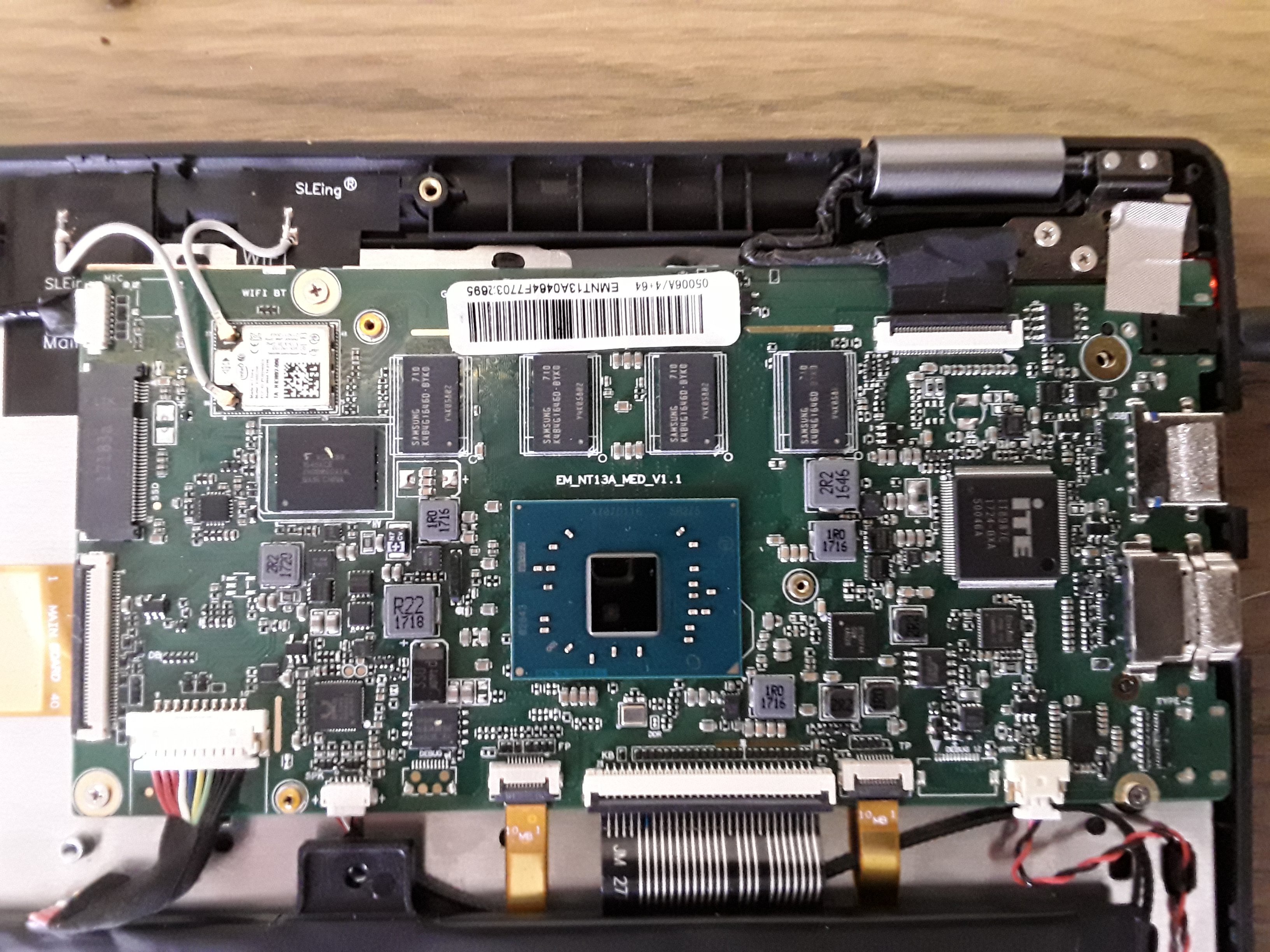

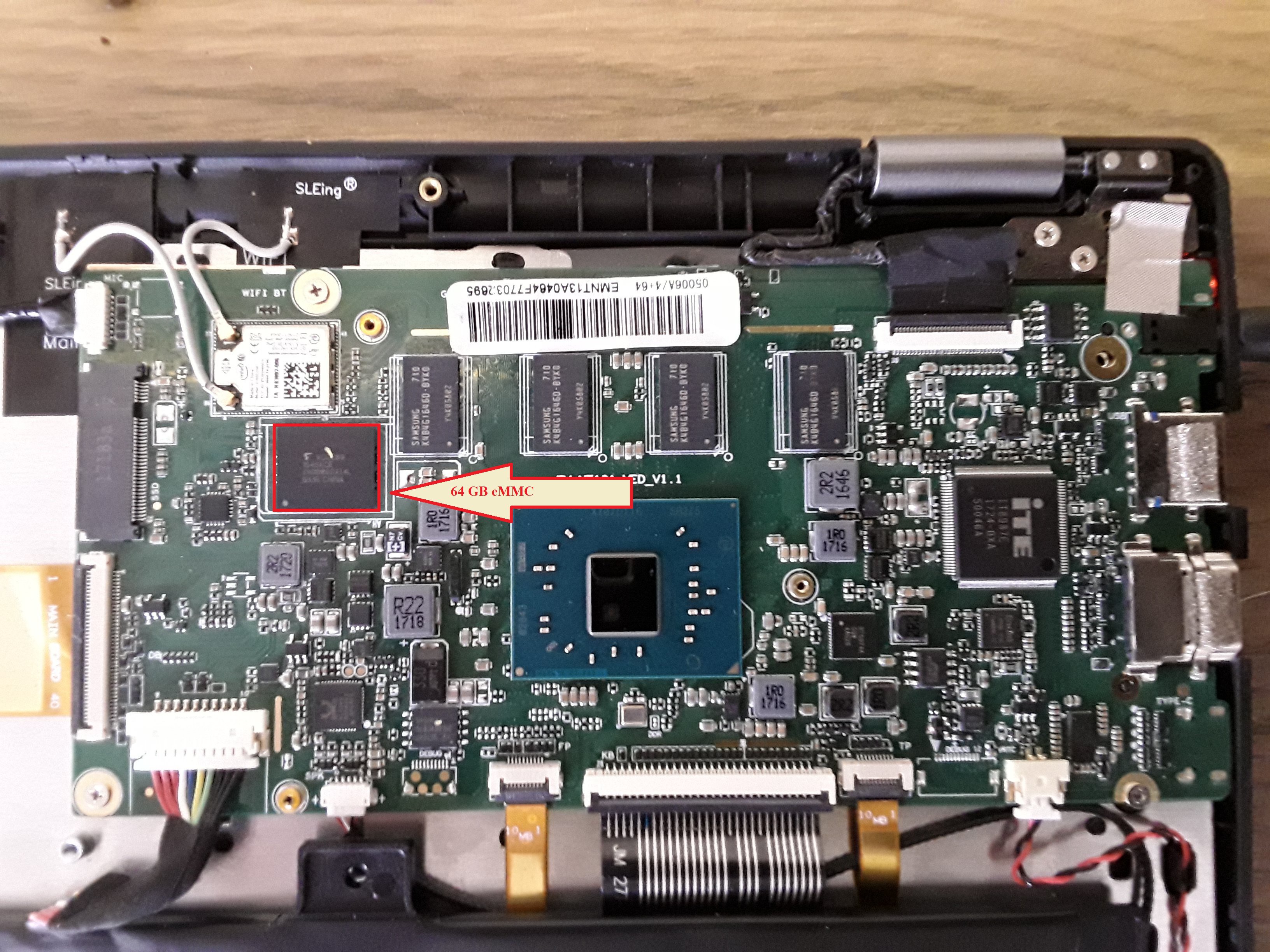

En zie namelijk nergens de geheugenkaart , normaal moet daar toch eMCC opstaan ?
Heb wel gezien er een slot is voor een SSD
Kan je in deze situatie nog gegevens afhalen ?
Batterij was vol , ook net uitgemeten ,    7,3v
Ronde cel heeft ook nog 3,2v
aangepast door Tom Molderez
Dit zou hem moeten zijn...
Dat slot voor een SSD zie ik zo niet vanuit dit ene oogpunt.
