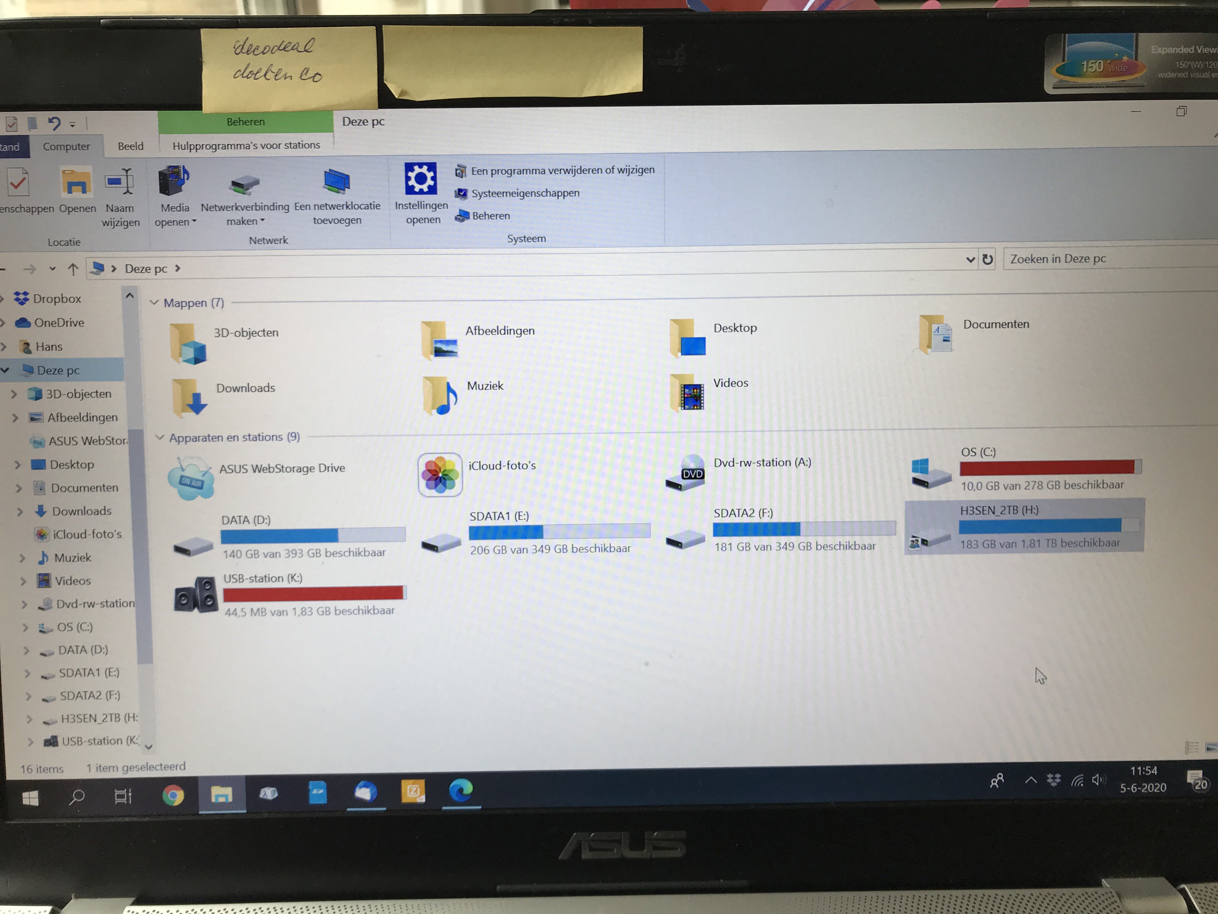

Hallo Calvus en Passer, bedankt voor de snelle reactie. Ik heb inderdaad de OS en alle geïnstalleerde programma's op de C-partitie staan. Daar naast heb ik op de D-part ook nog een aantal programma's gezet. De E-part gebruik ik voor  windows iso op en enkele films. De F is voor windows backup. E en F worden nauwelijks gebruikt en daar heb ik nog veel ruimte over. Ik heb via schijfbeheer al eens geprobeerd om de partities te verkleinen. Dat lukt me wel maar ik kan de de vrij gekomen ruimte niet naar C brengen. Vandaar deze oproep. Calvus vraagt om printscreen van de schijfindeling. Die voeg ik bij. Ik ga dan verder met aanwijzing van Passer. Ik ben ook hobbyfotograaf. Echter alle foto's staan op een losse HD en daar heb ik er verschillende van. Nu de C bijna vol loopt, heb ik het idee dat de pc ook trager is geworden ondanks een readyboost van 2GB op een sdcart. Het interngeheugen is 8 GB, maar als de pc is opgestart heb ik al 4GB van dat geheugen in gebruik.

maareuh, voor we verder gaan zou ik wel een plaatje willen van: re klikken op je windowsknop > Schijfbeheer  (en dan het plaatje voldoende breed maken)

Hi Passer, ik heb het al geprobeerd wat jij mij aanraadde maar ik kom er niet uit. Het gaat zo niet lukken. Ik kan de vrijgemaakte bites niet naar de C-part brengen. Het programma staat dit gewoon niet toe. Hierbij de gevraagde indeling van schijfbeheer.

Om een partitie te verplaatsen/vergroten of verkleinen moet de niet-toegewezen vrije ruimte direct naast de deze partitie staan.
Mocht jij nu jouw partitie D in dit geval "verplaatsen" dan kan de vrije niet-toegewezen ruimte vooraan de partitie D liggen.
Dat kan dus maar dan nog kan jij die vrije ruimte niet aan je partitie C toevoegen!
Reden: er staat een "Herstelpartitie van 997MB" in de weg.
Je vrije ruimte staat niet nét naast je C-partitie!

In die pc steken 2 schijven van elk 750 GB (brutto). De vrije ruimte van de partities E en F komen dus niet in aanmerking om aan de C partitie toe te voegen.
De manier waarop die schijven zijn ingedeeld (partities) en het gebruik daarvan is onlogisch en onpraktisch.
De grootte van die C en D partitie die is zo van fabriekswege ingesteld, ik weet het, maar het slaat nergens op.
Waarom die tweede schijf in twee partities is opgedeeld is me zeker al een raadsel.
