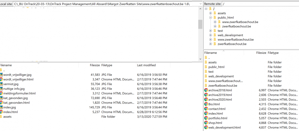

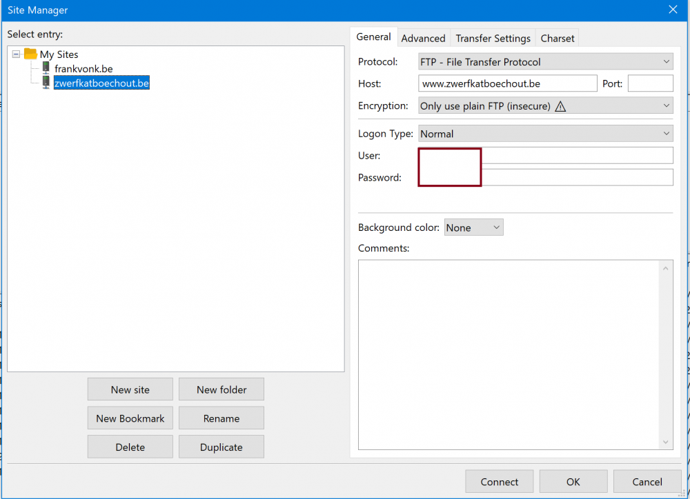

Als ik echter met filezilla probeer om er bestanden op te zetten, kom ik echter altijd uit op mijn eerste site.

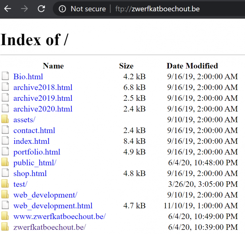

Ik heb in de map rechts in filezilla zowel een map met www.zwerfkatboechout.be, alsook een map zwerfkatboechout.be.
Ook is er een map public_html met diezelfde twee mappen erin (dus 4x om te testen).
Toch staat de site op zwart. (this site can't be reached).

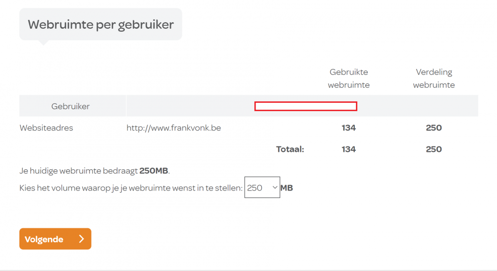

Op deze pagina (klik) kan je uw website verdelen of vergroten.

Ik heb daar eens je afbeelding bekeken , dat kan ik geloven dat je site niet werkt !
Je moet je files uploaden naar de domeinnaamfolder zwerfkatboeckhout.be/public_html
Telenet host op windows servers (Microsoft) . Webhostings maken gebruik van Linux servers waarbij je veel meer mogelijkheden hebt en vrij bent om niet Microsoft applicaties zoals Wordpress (vrije software) te installeren .

Die 50 MB is webruimte die elke telenet GRATIS krijgt
https://www2.telenet.be/nl/klantenservice/hoe-activeer-ik-mijn-gratis-webruimte/

Om je domeinnamen en webruimte te beheren per domeinnaam meld je jou hier aan om op je cloud(server) aan te melden , met de gegevens die je van telenet gekregen hebt  voor je webhostingpakket .
