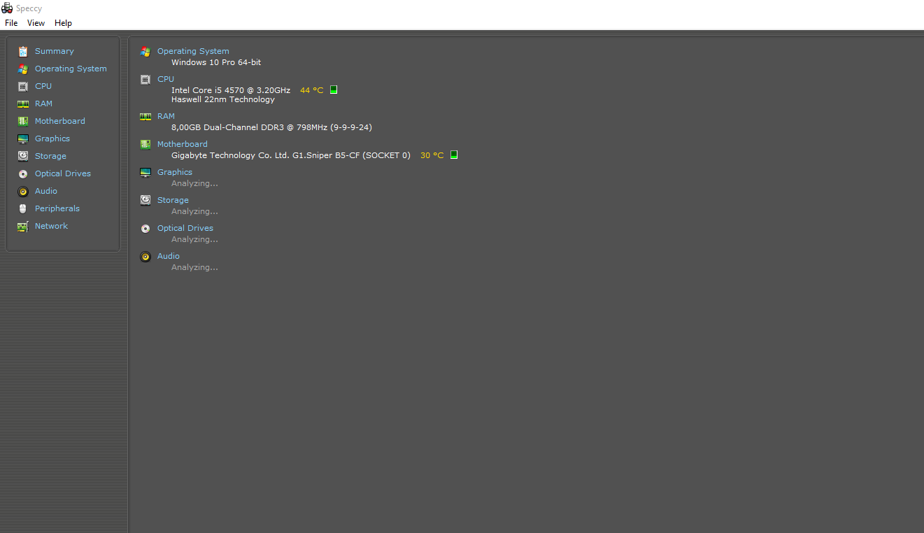

Ik zag graag een snapshot en geen screenshot.. Lees de instructie nog eens opnieuw.

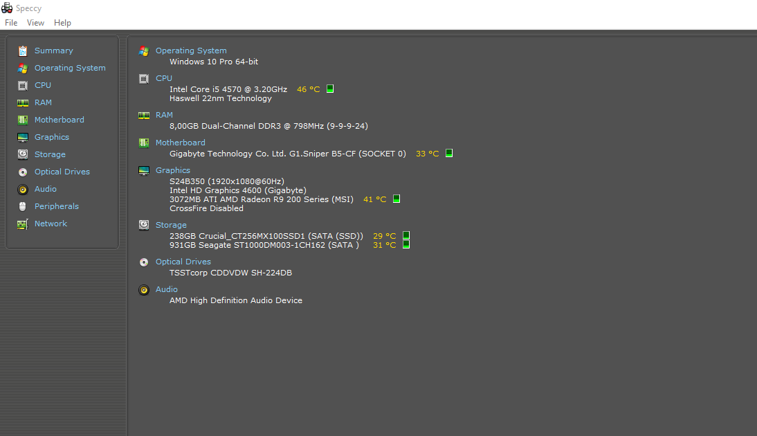

Ik verdenk de driver van je AMD videokaart. Volgens ik zie heb je de recentste driver staan. Deze een maand geleden uitgegeven maar mogelijk pas later bij u geïnstalleerd.
Heb je die zelf binnengehaald of is die via Windows update binnen gekomen?
Is het probleem met het zwart scherm te relateren aan het tijdstip waarop de huidige driver is geïnstalleerd?
