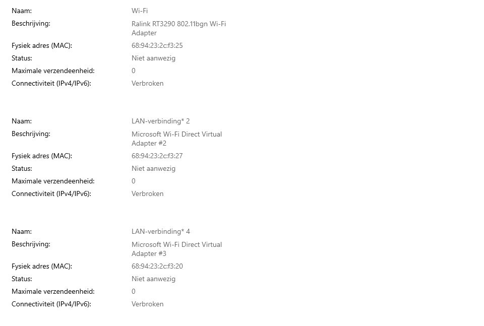

Hallo, de laptop, een HP Pavilion g7 met Win 10, van mijn dochter heeft sinds vanmorgen geen wifi meer. Heb tot 2 x toe een systeemherstel gedaan naar verschillende herstelpunten, niets helpt.
Met netwerkkabel is er geen probleem. Heb enkele schermafbeeldingen gemaakt die misschien kunnen helpen. Iemand een idee wat ik zou kunnen doen? Bedankt alvast.

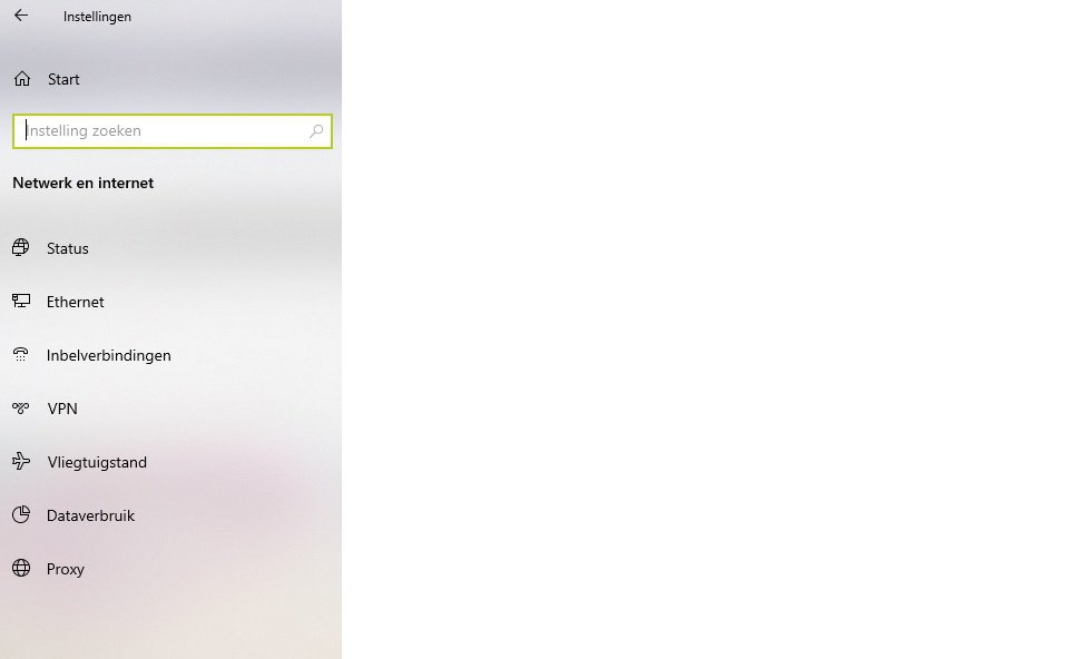

@droske, met mijn laptop kan ik wel draadloos verbinden. Wat ik raar vind is dat er geen wifi staat bij de instellingen van deze laptop, zie eerste printscreen.

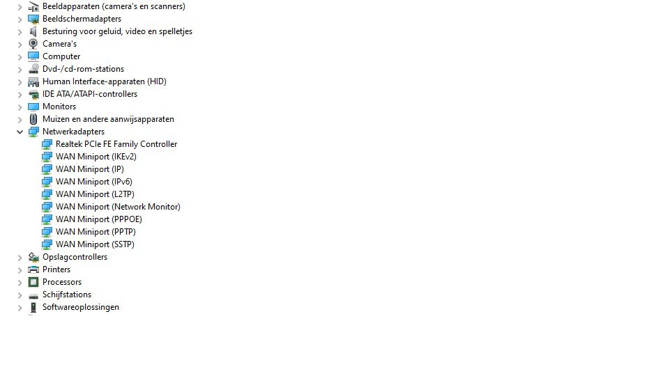

Het valt ook op dat er helemaal geen Wi-Fi netwerkadapter te bespeuren is in apparaatbeheer.

Actie in apparaatbeheer geeft geen resultaat.
Vermoed dat de Wifi kaart kapot is zoals in onderstaand topic.

Dit werkt ook niet, ik heb nl. een vrij goede usb wifi adapter van Linksys, maar ook hiermee kan ik geen verbinding maken.
