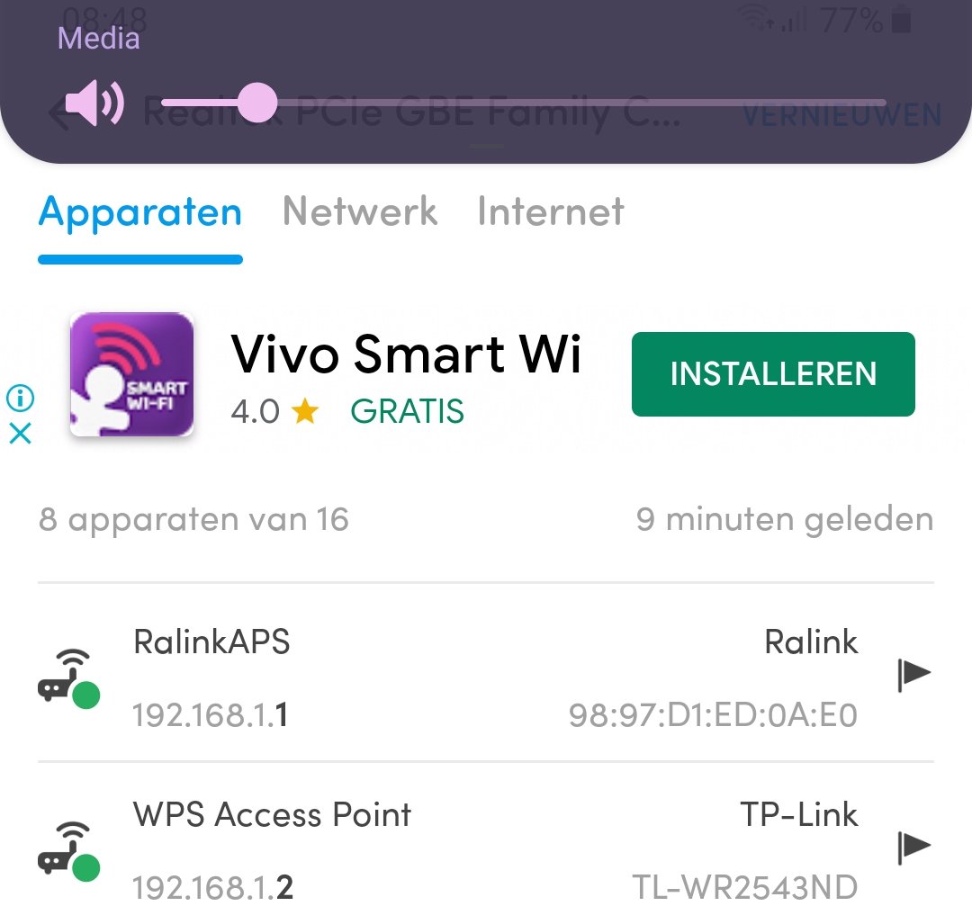

Hartelijk dank voor je uitgebreide antwoord. Ik heb mijn vraag verkeerd gesteld merk ik nu en daarvoor mijn excuses. Ik heb de tp-link al een paar jaar geleden als AP geconfigureerd en dat werkt op deze manier prima. Ik merkte zondag echter dat wanneer ik 192.168.1.2 wil openen in mijn browser dat niet lukt. De browser weigert een verbinding te maken. Dat lukte in het verleden altijd wel. Vandaar mijn vraag. Ik heb een screenshot van Fing bijgevoegd. Daar staat de router en het AP op.

Nota: ik zie dat je 2 wifi SSID namen heb voor uw netwerk. (RalinkAPS en WPS access point)
Dat kan soms een voordeel zijn maar in principe kan je beter dezelfde SSID naam geven zodat je maar slechts 1 wifi verbinding hebt.
Als je dan met smartphone door huis gaat dan zal hij de beste wifi verbinding nemen.

Hartelijk dank voor je antwoord. De televisie werkt prima en is bekabeld in het netwerk opgenomen. Het is voor mijn probleem niet belangrijk. Mijn probleem is dat wanneer ik 192.168.1.2 intyp in de adresbalk van mijn browser er geen verbinding met mijn tp-link gemaakt wordt. Het wordt geweigerd. Ik kan dus niet in de backoffice van de router (nu AP) komen.
