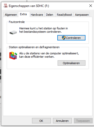

Blijkbaar bevat je sd-kaartje fouten, die je eerst moet oplossen.
Op het kaartje in verkenner, rechtermuisknop, eigenschappen, extra, controleren.
Wat geeft dit als resultaat?
Dit heb ik geprobeerd als eerste, het werkte niet. Ik doe het straks even opnieuw zodat ik preciezer kan weergeven welke melding ik kreeg.
Dus eerst krijg ik de melding dat er fouten zijn op het station.
Als ik klik op "station herstellen" krijg ik de melding dat er zich een probleem heeft voorgedaan.
Wanneer ik klik op "details weergeven", krijg ik een venster waar ik niet echt van weet wat het betekent.
