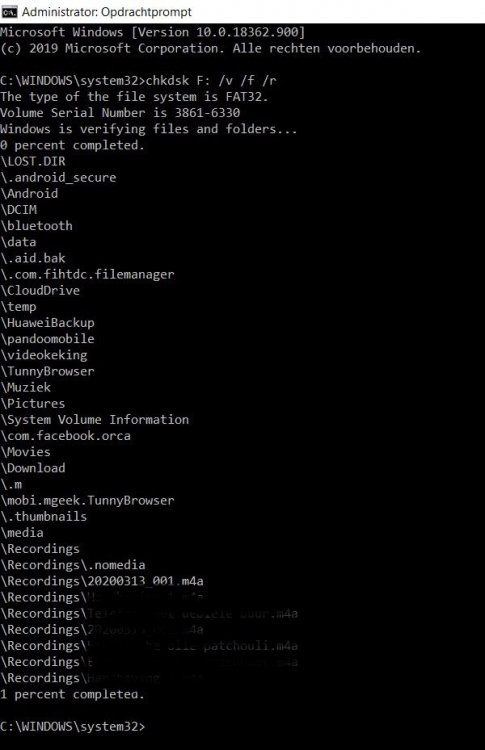

Ik zet er even een schermafbeelding bij om het resultaat te delen (heb enkel bij de recordings de namen onzichtbaar gemaakt).
Zelf ken ik er weinig van maar het lijkt of hij niet verder geraakt dan 1%.
chkdsk kan lang duren, maar blijkbaar stopt die bij jou bij 1%, dat is wel vreemd.
In dezelfde cmd prompt, voer uit :
F:\DISM.exe /Online /Cleanup-image /Restorehealth
Wat geeft dit als resultaat?

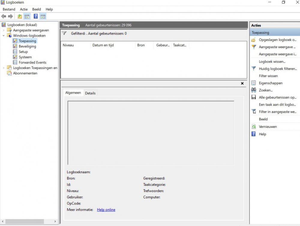

16 uren geleden, p38cyq zei:
Een bericht dat DISM.exe niet herkend word als... ik zet er een schermafbeelding bij ;)
