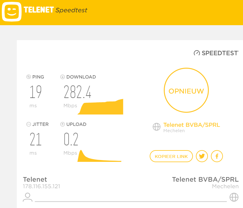

Ik ben in bezit van een HP Omen 17" laptop, vorig jaar aangekocht. Maar op gelijk welk netwerk en met de kabel enz. wil deze nooit iets uploaden. We zaten vroeger bij Proximus en nu bij Telenet maar nog steeds is de upload 0. Zou iemand weten wat ik hieraan zou kunnen doen?
Alvast bedankt, Gilles

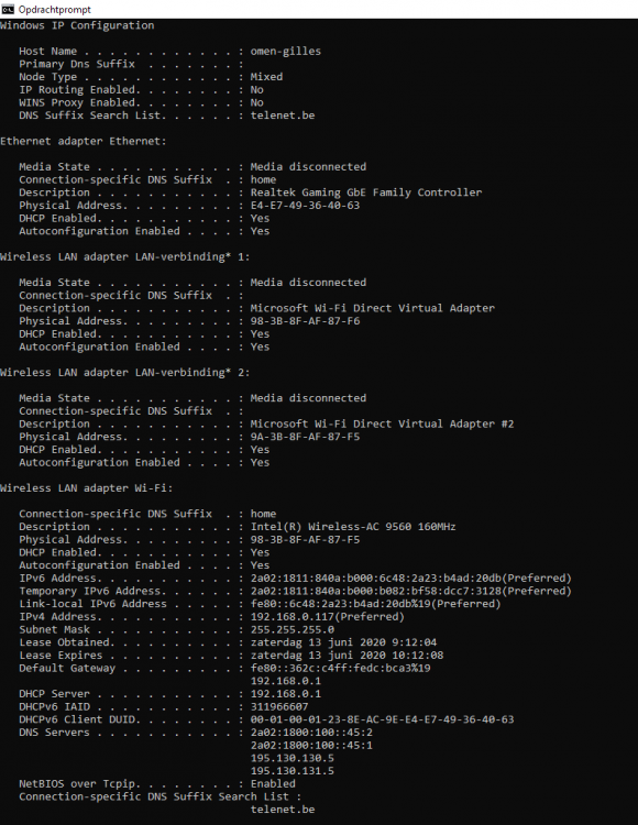

Open opdrachtprompt als administrator en kopieer onderstaande tekst regel per regel en dan in opdrachtprompt plakken
ipconfig /displaydns
ipconfig /flushdns

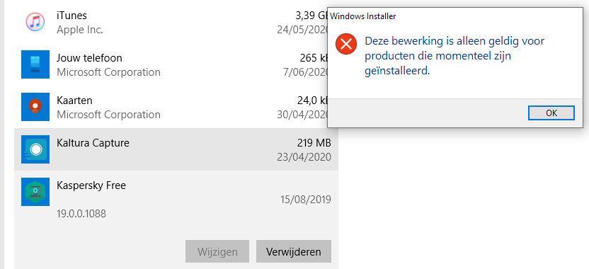

Heel goed, ik zie Kaspersky Free in je programma lijst daarom de vraag.
Doe het volgende:
Stap 1.
Weg gaan naar 5a07033868db6-shell32_271.ico_16x16.png Programma's en onderdelen:
  • Klik Windows knop plus R tegelijk in. 14-20170420-72a17d.png. Type appwiz.cpl in en klik OK.
  • Zoek het volgende programma, klik met je rechtermuis knop erop en kies Verwijderen.
    • Kaspersky Free
  • Volg de de-installatie instructies van het programma zelf op.
  • Start indien nodig opnieuw op.
