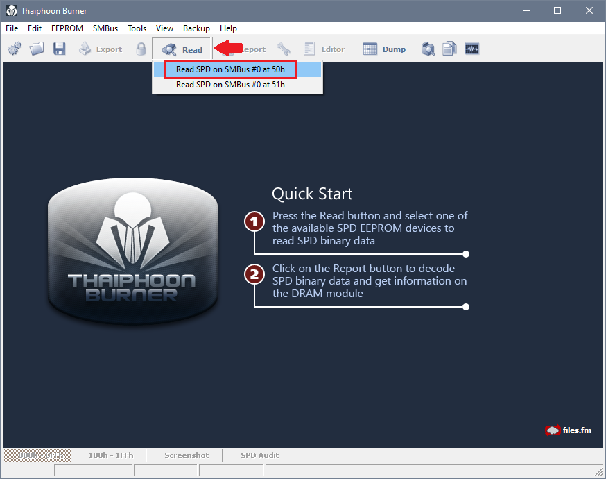

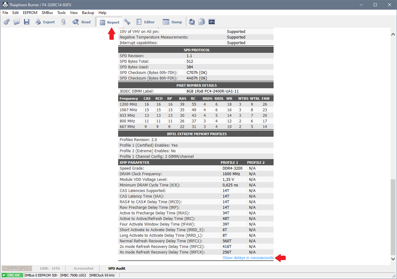

Start terug Thaiphoon burner
Klik nu op Read waarna je een geheugen module kan kiezen om uit te lezen, heb je identieke modules kies dan voor de eerste module en klik erop.
Je krijgt nu onderstaand venster met geheugen info.

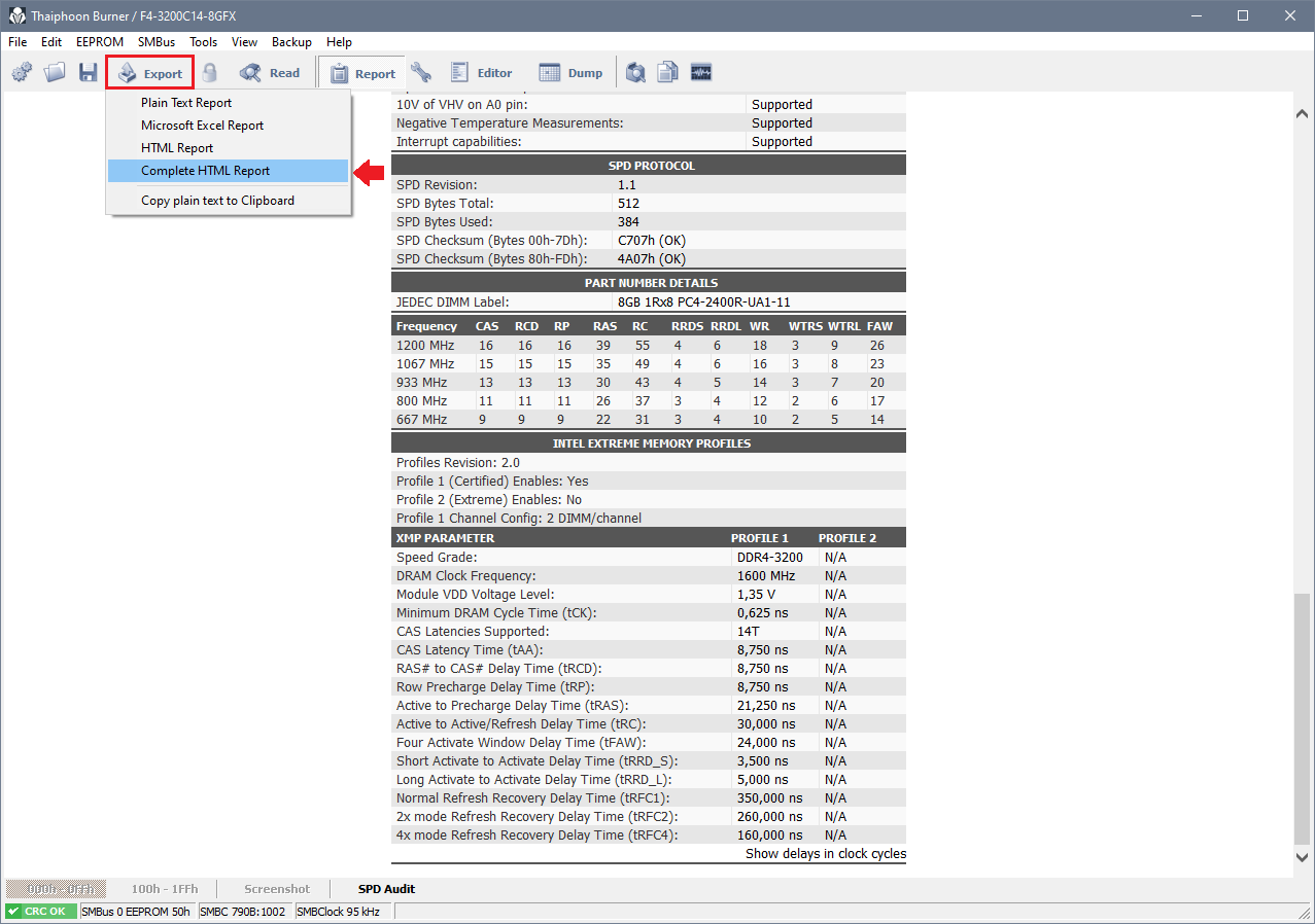

Klik nu op de Report button
Scrol in dit venster helemaal naar beneden en klik op Show delays in nanoseconds.
Klik dan op de Export button en kies voor Complete HTML Report waarna volgende venster verschijnt.
De bestandsnaam kan bij jou anders zijn maar die hoef je niet perse te wijzigen.
Gemakshalve kan je kiezen voor het Bureaublad om dit bestand op te slaan. Klik natuurlijk op Opslaan.

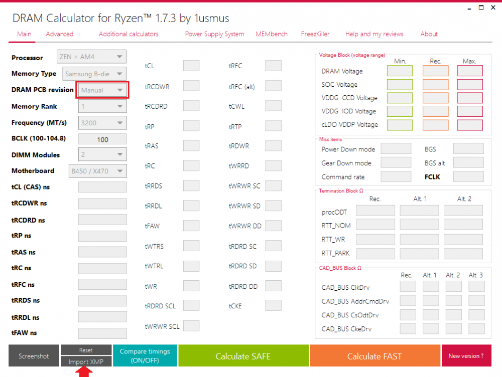

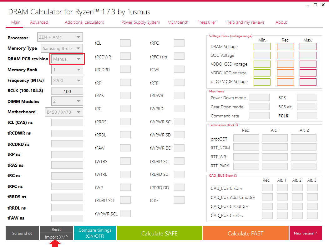

Open hierna DRAM Calculator
Gebruik de volgende settings
Processor = ZEN 1 AM4
Memory Type = Micron A-Die
DRAM PCB revision = Manual
Memory Rank = 1
Frequency (MT/s) = 2666
BCLK (100-104.8) = 100
DIMM Modules = 2
Motherboard = B350 / X370
Klik nu onderaan dit scherm op Import XMP.
In het venster wat opent selecteer je het bestand wat je eerder vanuit Thaiphoon Burner hebt opgeslagen en klik op Openen.

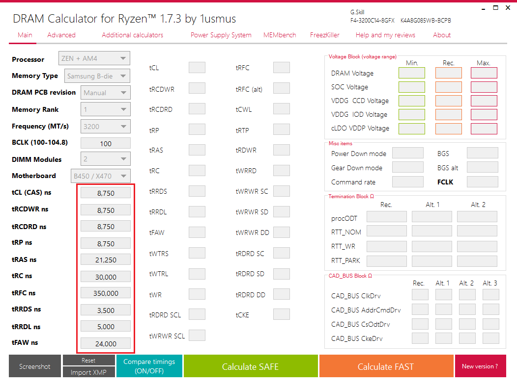

Als alles goed is gegaan worden de gegevens die ik rood omlijnd heb ingevuld.
Mocht dat zo zijn klik dan nu eens op Calculate Safe  en dan kan je nu een screenshot maken en afprinten.

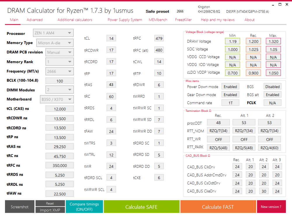

Heb de settings bekeken en plaats even een update.
In deze screenshot kan je zien dat tRAS is gewijzigd van 34 naar 43.
Het is een oude vuistregel die al lang word gehanteerd dat tRC= tRAS + tRP . Had eerst het idee om tRC te wijzigen maar dat zijn strakkere timings en geeft dit meer kans van slagen met iets lossere timings.
