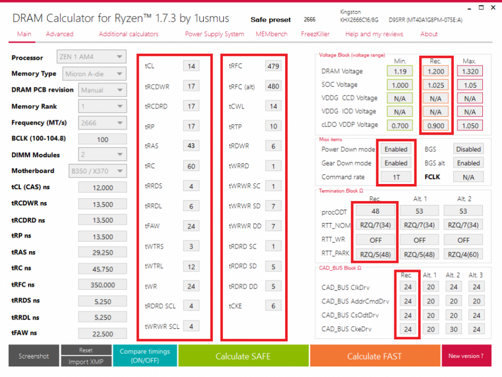

De rood omlijnde data zul je nu handmatig moeten invoeren.
Staat er een bepaalde geheugen vermelding niet bij dan kan je deze overslaan.
De geheugentimings in je BIOS staan niet altijd in de volgorde zoals deze door de Ram Calculator worden vermeld deze kun dus iets door elkaar staan.
Het is belangrijk om goed de waarde te controleren zowel in je BIOS als van de Ram Calculator en eventueel kan je een vinkje plaatsen op de print van  de Ram Calculator als je deze hebt aangepast in het BIOS.
Sommige waarden kunnen worden weergegeven als b.v tRDRD DD of als tRDRDDD waar bij de laatste een spatie ontbreekt maar het wel om dezelfde waarde gaat.

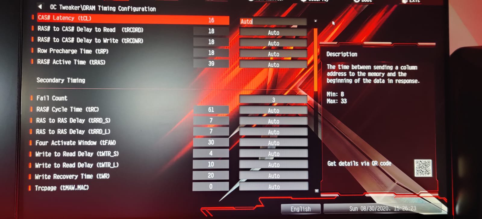

Als je alles hebt ingevuld sla dan de wijzigingen op als je het BIOS verlaat, mocht je vragen hebben of ergens twijfelen dan laat dit maar weten.
In je BIOS staat Fail count op 3, het kan dus zijn dat je pc 3x herstart,
Mocht je pc niet opstarten zou deze na de 3de keer de standaard settings terug zetten.
Mocht je moederbord na 3 keer niet de standaard setting terug zetten en opstarten doe dan een Clear Cmos zoals in het bovenstaande filmpje van Asrock word uitgelegd.

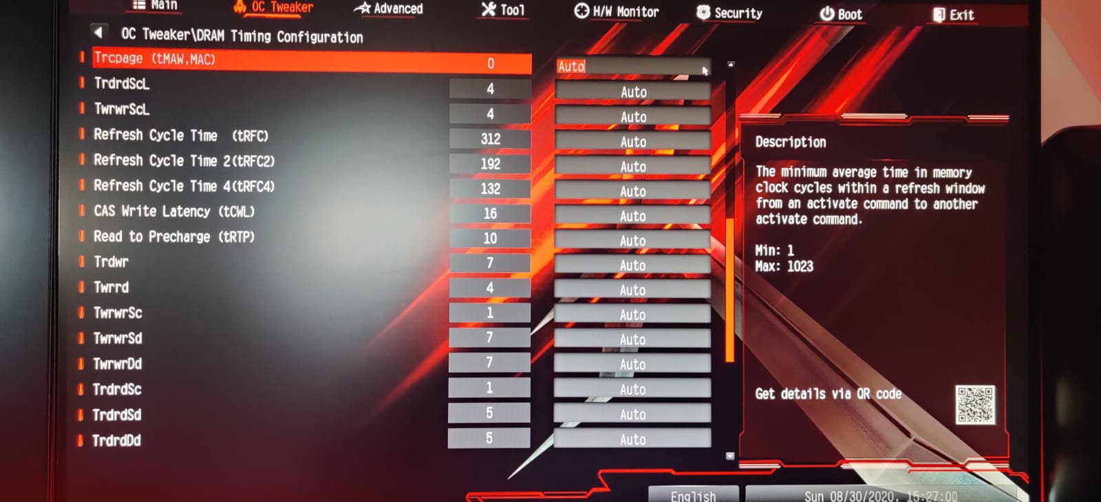

In de screen van dram calculator staat een tRFC en een tRFC (alt) ik heb de tRFC wel maar die tRFC (alt) niet ik heb wel een tRFC2 en een tRFC4 dat is het enige wat ik zou kunnen bedenken waar het fout zou kunnen zijn.

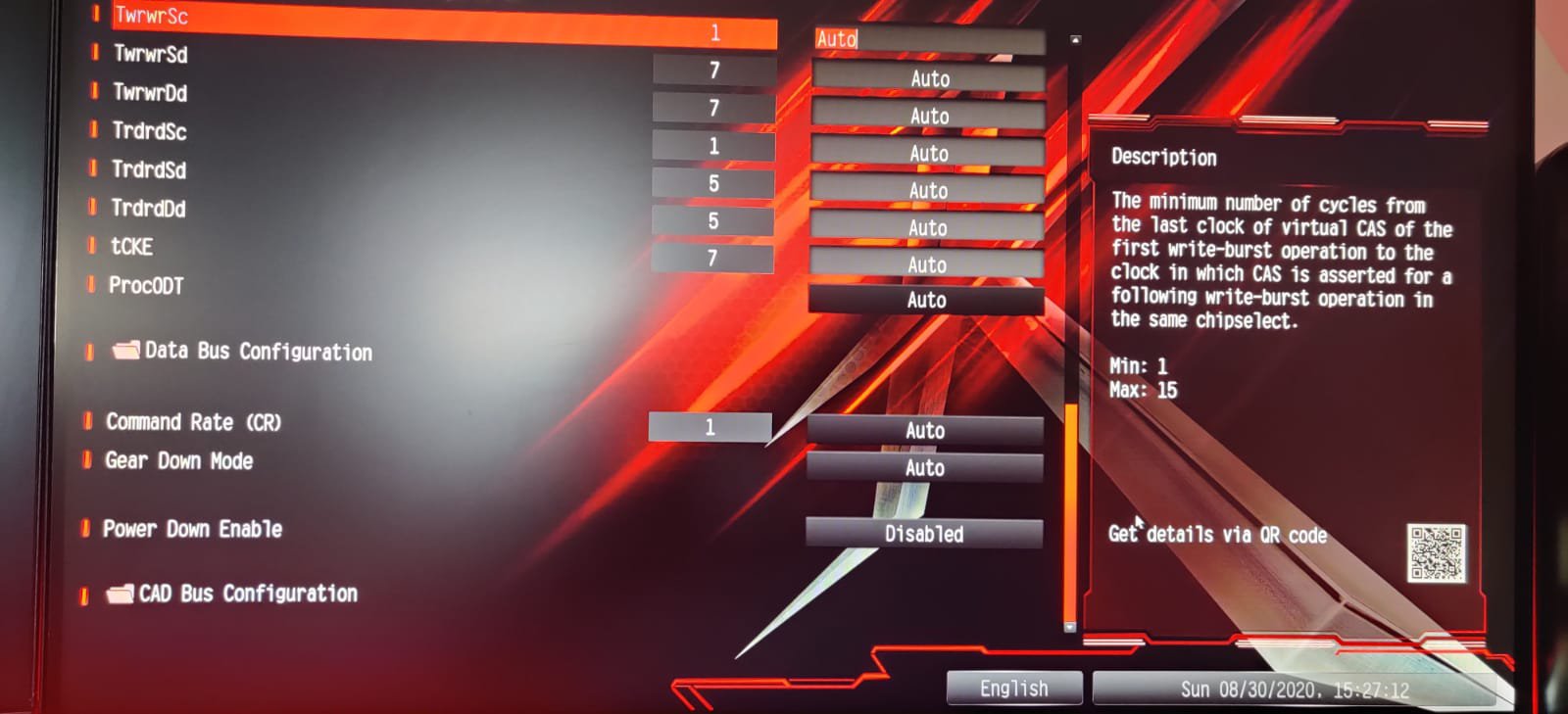

Die andere geheugen timings die je niet kan zien in het BIOS zijn er wel, alleen niet beschikbaar om zelf in te stellen.
Dit hangt af van de fabrikant en type, bij het ene moederbord zou je ze wel kunnen wijzigen en bij en andere dan weer niet.
Maar als een geheugen instelling niet aanwezig is in het BIOS of ze staat niet in de configurator laat je ze best op AUTO staan en als ze niet aanwezig is kan je ze gewoon niet instellen, maar instellen met een andere waarde werkt vaak niet.
