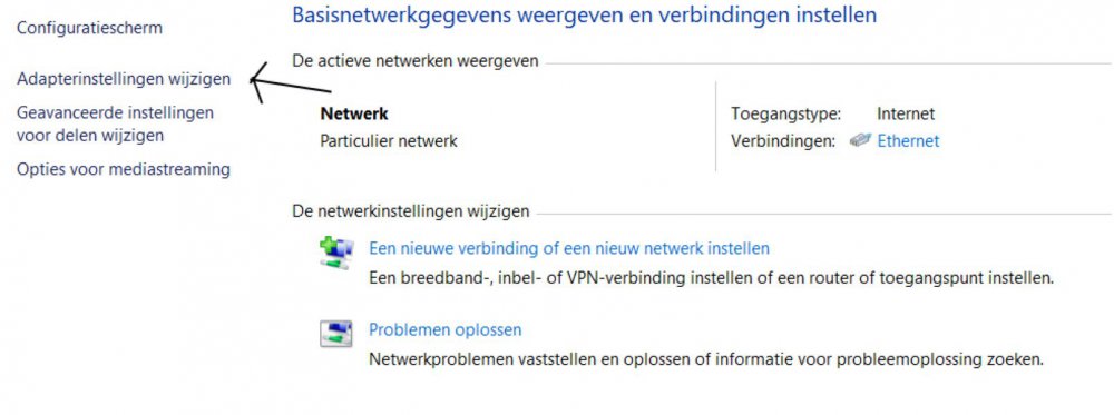

ik kom hier überhaupt geen term netwerkkaart tegen ….
als je op netwerkverbindingen klikt zie je dan niet de adapters staan?
of configuratiescherm/netwerkcentrum/adapterinstellingen, selecteer je adapter en kies eigenschappen/geavanceerd

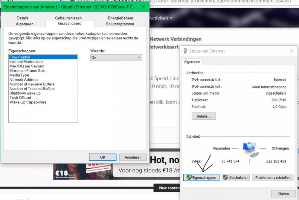

Theo, de handleiding die jij in je startpost hebt overgenomen, stamt volgens mij uit de tijd van Windows XP. Hier staat zo'n zelfde handleiding: https://www.kennisglas.nl/nl/support/solutions/articles/7000051838-wat-moet-ik-doen-als-het-internet-niet-werkt-
Die is bestemd voor Windows 2000 en Windows XP. Dus zeker niet voor Windows 10.
Ik heb even gekeken hoe ik dat op mijn pc (draaiend op Windows 10!) zou moeten aanpassen. Dan zou ik onder Eigenschappen moeten klikken op Snelheid & duplex:
In de afbeelding van jouw netwerkadapter zie ik Snelheid & duplex niet staan.
Maar ook als dat er wel stond, dan moet je die handleiding echt niet gaan volgen! Jij hebt verdorie net als ik een gigabit adapter (dat betekent een snelheid tot 1.000 mbps), en dan zou je de snelheid bewust omlaag gaan brengen tot maximaal 10 mbps. Dan zou je toch wel gek zijn, als je dat deed. Je internetverbinding wordt dan vreselijk traag.
Hoe je probleem wél opgelost moet worden weet ik helaas niet. Maar ik weet wel dat je die antieke handleiding snel moet vergeten.

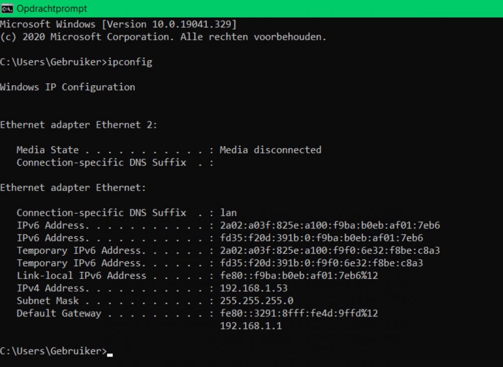

Dus heb ik nog altijd geen echte oplossing, met 'probleemoplossen' krijg ik uiteindelijk;
Ethernet heeft geen geldige IP-Configuratie      opgelost
maar die oplossing is telkens maar tijdelijk
