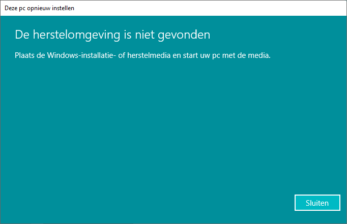

Systeemherstel kan niet worden uitgevoerd door een fout 0 x 80070005  Overigens kan ik noet verder terug dan 24/6
Ik denk dat bij jullie trukendoos inmiddels  de bodem wel in zicht is en er maar één oplossing nog mogelijk is. Het opnieuw installeren van W10.
Toch?

Via Frank zou je kunnen testen of je kan downloaden, als dat zo zou zijn is je bestaande account corrupt geraakt.
Werkt dat niet dan is nu het punt gekomen om Windows opnieuw te gaan instellen.
Download de de Media Creation Tool: https://www.microsoft.com/nl-nl/software-download/windows10
Klik op die site op Hulpprogramma nu downloaden en plaats die op je probleem pc.
Doorloop de stappen tot je kan kiezen voor "Mijn bestanden behouden" als je voor "Alles verwijderen" kiest ben je alles kwijt en begin je bij 0.
Uitleg: https://computerlesvoorbeginners.nl/windows-10-opnieuw-installeren/
Ps: indien nodig maak eerst een backup van al je belangrijke bestanden, e-mails, adressen, instellingen, enz
