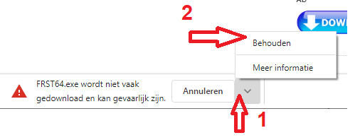

Wat staat er en er gebeurd niets   frst64(2) exe wordt niet vaak gedownload en kan gevaarlijk zijn.

Volgens mij download hij frst niet,alleen maar waarschuwingen
Van welk programma krijg je de waarschuwingen en lees eerst wat ik neerzet en vloer het dan uit.
Waarschijnlijk van je Smartscreen:
Als er een melding van Smartscreen komt doe het volgende Handleiding als je klaar bent mag je hem weer aanzetten.

Ten eerste haal diep adem en begin opnieuw, klik op de download link voor FRST 64bits.
Links onder in je browser zie je de download en de waarschuwing, klik op het V teken (pijltje 1.) er opent een schermpje klik daarop Behouden (pijltje 2).
De tool FRST word nu gedownload, als dat klaar is ga naar de map Downloads open die en SLEEP de tool FRST daaruit naar je bureaublad.
Nu kan je het uitvoeren zoals ik in mijn eerste bericht had geschreven.
