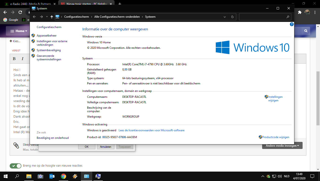

Het gaat om een Medion Akoya - 8 Gb - in apparaatbeheer staat een oranje driehoekje bij
Intel (R) Management Engine Interface.
