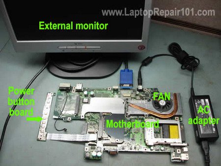

Bij een probleem als dit wordt vaak gevreesd (niet ten onrechte) dat het moederbord stuk is, Toch moet je eerst even testen of het afvoeren van reststroom terug leven inde brouwerij brengt. Daarvoor haal je de laptop van de stroom en hou je de powerknop gedurende een tiental seconden ingedrukt. Daarna terug aan de stroom koppelen en opstarten. ik heb zo enkele jaren geleden een dood gewaande laptop terug tot leven geroepen en hij doet het nog altijd prima.
Als bovenstaande niets oplost, dan zou ik het moederbord eens testen.
·         Haal de laptop van de stroom (AC adapter en batterij verwijderen).
·         Hou de aan/uit knop gedurende minstens 10 seconden ingedrukt om de reststroom af te voeren.
·         Haal het moederbord uit de laptop. Zorg daarbij dat je elektrisch ontladen bent of draag daarvoor geschikte handschoenen.
·         Leg het moederbord op een niet geleidende ondergrond, bv een houten plank.
·         Indien verwijderd:
a.       Plaats de processor. Verwijder de oude coolerpasta (indien aanwezig ook op de videokaart) en breng nieuwe pasta aan. Monteer het koelelement (vergeet de het voedingskabeltje niet).
b.      Plaats 1 RAM geheugenlatje.
c.       Plaats het bios batterijtje.
d.      Koppel de DC-poort aan het moederbord.
e.       Koppel de power-knop aan het moederbord.
·         Sluit bij voorkeur een externe monitor aan. Indien je die niet ter beschikking hebt, sluit dan het beeldscherm van de laptop terug aan.
·         Koppel het moederbord via de AC adapter aan de stroom. Bij voorkeur een stopcontact met aarding.
·         Kijk alles nog eens rustig na of je niets vergeten bent en druk op de powerknop.
Als het moederbord stuk is dan blijft het scherm zwart.
Als het moederbord gezond is krijg je de POST (Power-on self test) te zien.
Ter attentie: koppel niets aan het moederbord wat in bovenstaande instructie niet vermeld is.

Ik vraag me juist af wat het nut is van het MB er uit te halen om te testen?
Je sluit alles toch terug aan zoals het momenteel in de laptop zit met uitzondering van de externe monitor en 1 RAM latje.
Het moederbord moet er niet persé helemaal uit maar dan ben je zeker dat het aan niets meer gekoppeld is waaraan het niet mag gekoppeld zijn om die test te kunnen uitvoeren. Ook is het echt wel verstandig van de GPu en CPU van nieuwe coolerpasta te voorzien. Een moederbord dat helemaal gedemonteerd is kun je ook aan een visuele controle onderwerpen. Soms merk je dan al bepaalde schade op.
