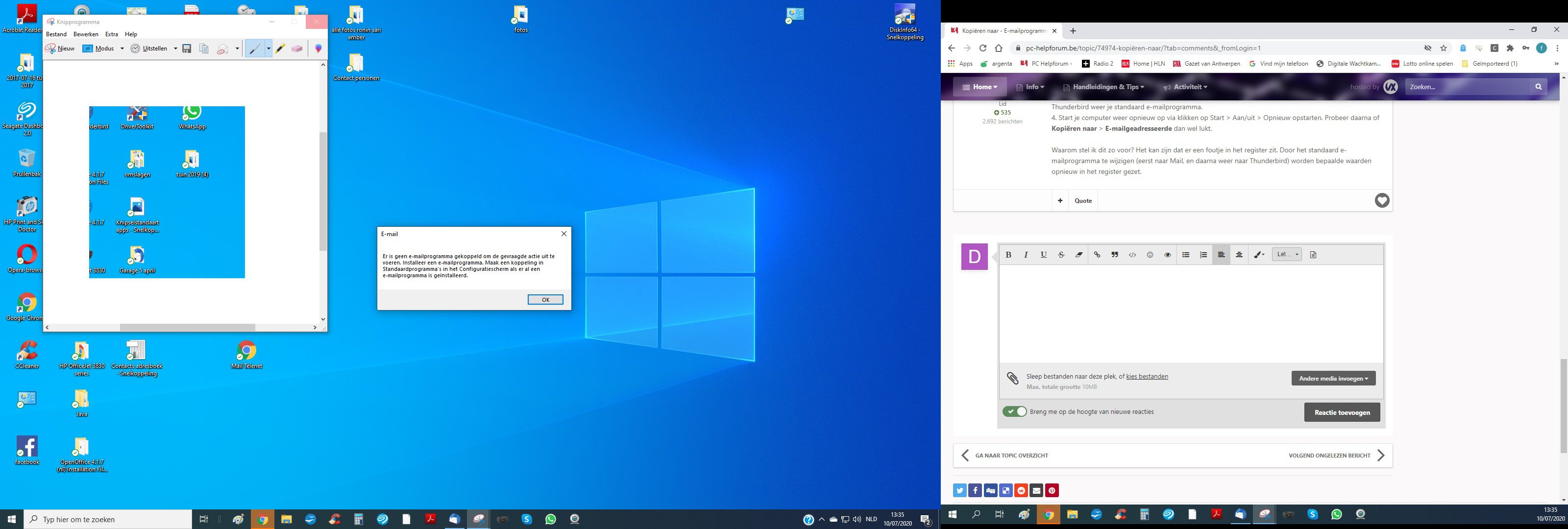

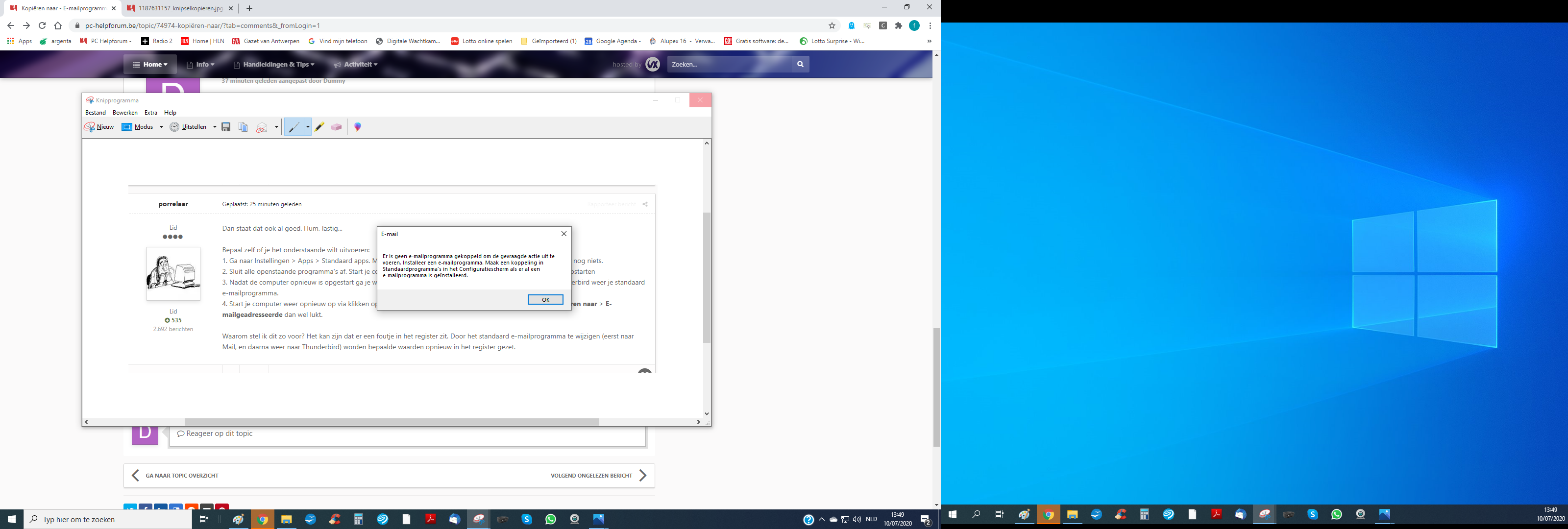

kopieren2.thumb.png.779c2f8e535fa5527c9c16fb236211d5.pngNadat ik het gevraagde heb gedaan verschijnt nog altijd het venstertje bij het knipsel als ik het rechtstreeks wil bijsluiten bij e-mail geadresseerde.

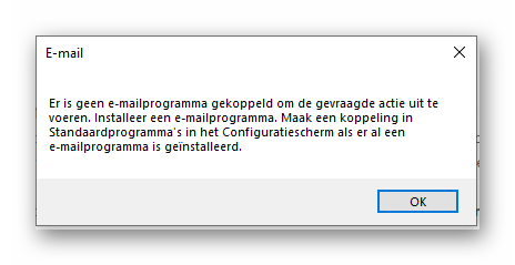

Ik zie het. Voor de meelezers zet ik het venstertje met de melding hieronder even apart neer, zodat die melding goed leesbaar is:
5f085fa91d883-Ashampoo_Snap_2020.07.10_1
Ik kan je helaas niet verder helpen. Wat ik je heb laten doen zijn de normale dingen die meestal zo'n probleem verhelpen. Bij jou stond alles echter al goed. Ik weet nu niet hoe verder te gaan. Het wordt tijd dat jij hulp krijgt van iemand die echt wat van computers af weet... 😉
