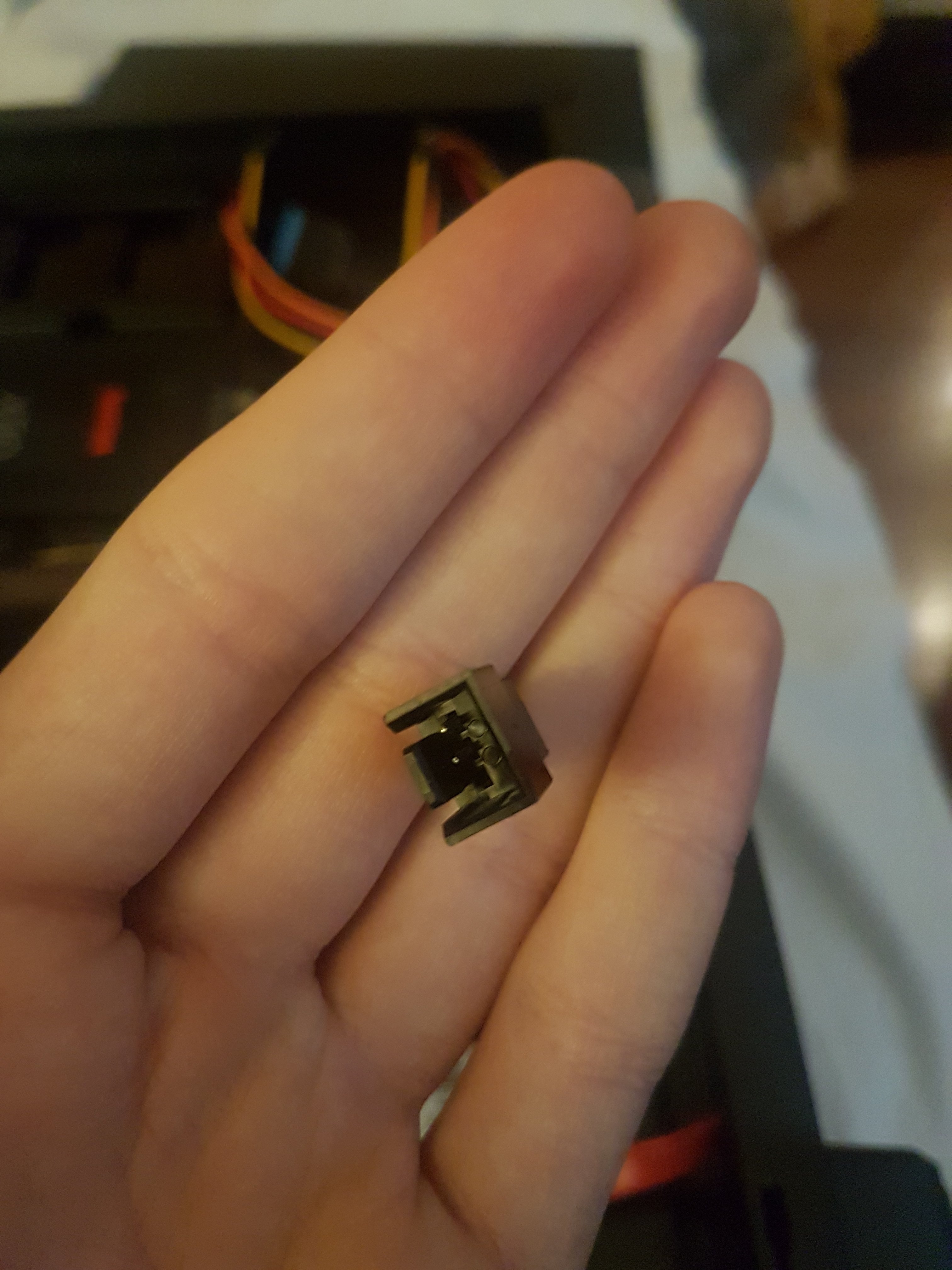

De foto hier onder is de kabel die ik niet aan heb geslotendie, mogelijk de boosdoener voor de geur.

Een brandende geur zou nooit van een nieuwe case mogen of kunnen komen, ben je zeker dat er geen standoffs aan de achterkant van het moederbord kunnen raken of een geknelde kabel om maar iets als voorbeeld te geven.
Een kabel die niet aangesloten is zou evenmin een brandgeur mogen afgeven tenzij er kortsluiting of iets dergelijks is.
Met de fan aan de achterkant bedoel je dan een losse ingebouwde fan of is het de lucht die uit de voeding komt?
heb zonet de standoffs dubbel gecheckt en er zit er geen tegen het moederbord aan behalve er doorheen of vast geschroefd en ook geen geknelde kabels. En ik denk persoonlijk niet dat die kabel die niet vast zit terwijl een soortgelijke overig ergens anders wel vast zit het probleem veroorzaakt, dan zou ik die werking van die knop aan de voorkant niet kunnen gebruiken, maar alles doet het op de voorkant, dus dat is goed. De fan (1x) aan de achterkant is ingebouwd in de case en de geur komt uit de fan zelf. Ik heb het vermoede dat de nieuwe case (be quiet! pure base 600 midi tower) de fans daarvan voor het eerst warm worden en zo even een geur veroorzaken. Ik ga de pc de komende dagen gebruiken en goed in de gaten houden of er niks verkeerd gaat en/of de geur blijft of verdwijnt. Enige andere oorzaken en tips zijn altijd welkom
