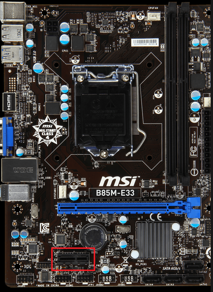

Is het mogelijk een nieuw meer uitgebreid moederbord aan te kopen zonder een nieuwe chipset voor een degelijke prijs? Ik heb een Fractal Define 7 pc-behuizing, maar ik kan de usb 3 slots vooraan niet gebruiken omdat er op mijn huidig moederbord geen connectie voorzien is ...
Dit is mijn huidig moederbord: MSI B85M-E33 (MS-7817)
Moeder borden van die generatie zijn niet meer te vinden tenzij tweedehands.
Maar in principe is dit niet nodig, op jou moederbord is een PCIe x1 slot aanwezig.
Het slot wat rood omlijnd is, is dat nog vrij?

Dat is nog vrij ja.

Voor in dat PCIe slot bestaan USB adapters, in je behuizing zitten bovenop USB 3.0 poorten maar toch ook een USB type C?
Heb je in de kast een USB 3.0 19 pins aansluiting zoals hieronder en zou je ook USB-C willen gebruiken?
