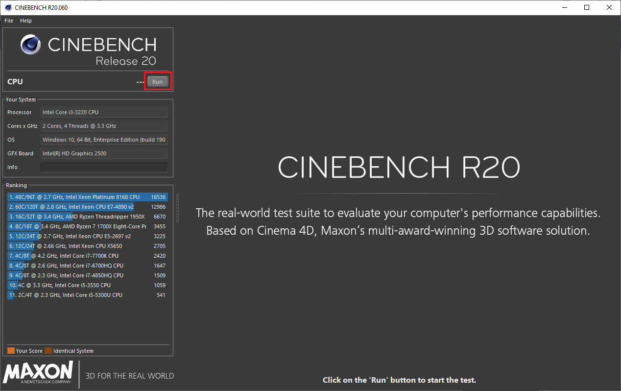

Download eens Cinebench 2.0 van Maxxon en sla het bestand op.
Pak het bestand uit en in de map dubbelklik je op Cinebench.exe waarna het programma start.

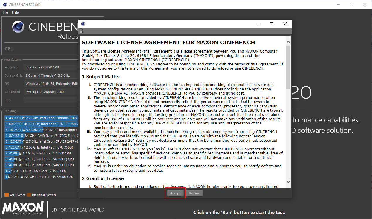

Klik op Accept om de licentie voorwaarden te accepteren.
Klik nu naast CPU op Run waarna de test van start gaat en houd dan met Speccy de temps in de gaten
