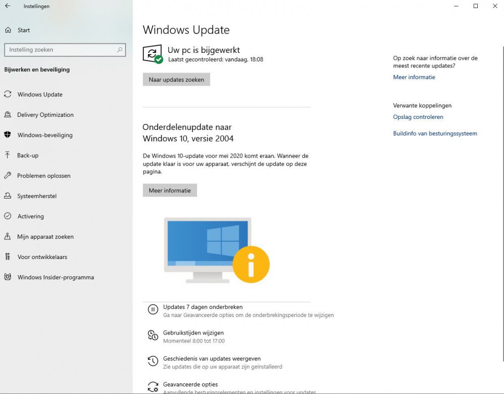

Dan is het waarschijnlijk beter om te wachten met die upgrade. Je kunt die  upgrade naar versie 2004 wel gaan forceren, maar de kans bestaat dat jouw computer op dit moment nog niet geschikt is voor versie 2004. Zo kun je die mededeling namelijk ook lezen. Een geforceerde update kan dan tot problemen leiden.

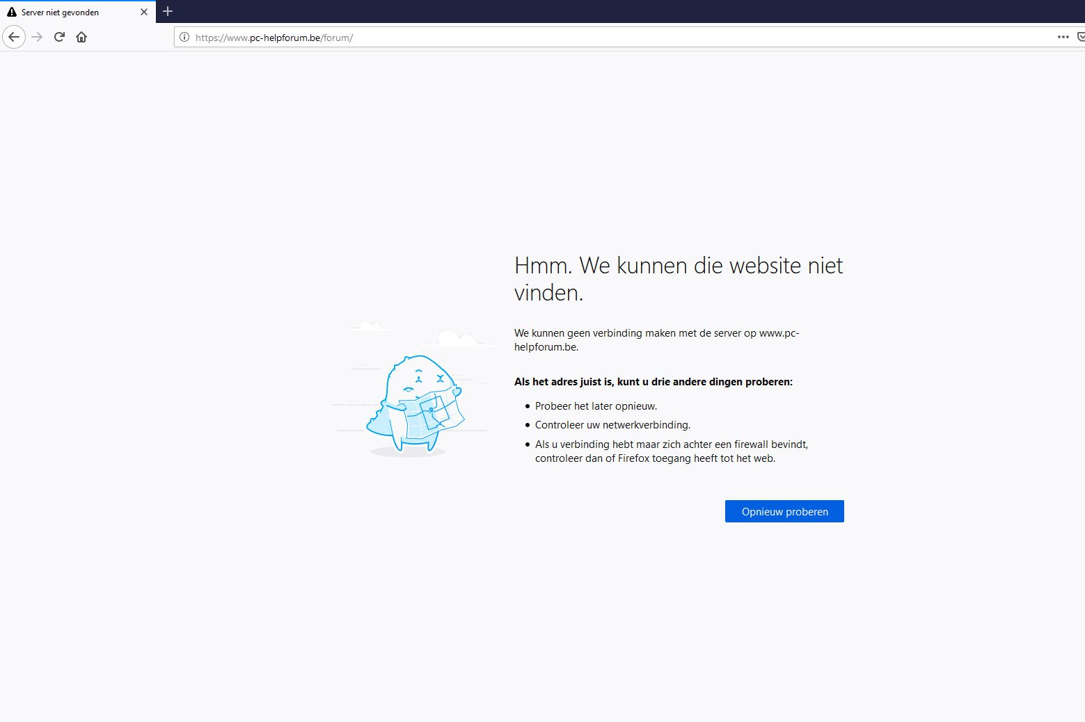

Hallo, een nieuw probleem doet zich nu, sedert gisteren, voor: uw website (zoals eerder al gemeld) was gisteren en ook nu vandaag onbereikbaar, server werd niet gevonden, dit via IE11 en Firefox.
Eigenaardig genoeg enkel jullie website en nog eigenaardiger: als ik mijn VPN gebruik, server in Belgie, werkt alles naar behoren, website zicht en bruikbaar, zou dat iets te maken hebben met mijn IP adres? mvg, Alain
Dit is een gekend probleem sinds een tweetal dagen - heeft te maken met de gewijzigde dns (als je dat al iets zegt) en,
als het je een troost is: ik zat er ook mee en kon ook niet op het forum - zoals blijkbaar de meeste Telenetgebruikers.
Een workaround waardoor je wel terug op het forum kan komen gebruik een vrije DNS.

Bij het afsluiten kreeg ik al direct de melding dat er iets was met mijn netwerk, er werd automatisch een oplossing gezocht (maar niet gevonden) - maar ik dacht: ik ga er niet op in, klikte het gewoon weg- en ja: 'k kan terug vanaf mijn eigen systeem op het forum.
Succes!  (en als alles achter de rug is - hoe weten we dat? - mag het terug op Automatisch, maar het hoeft niet
