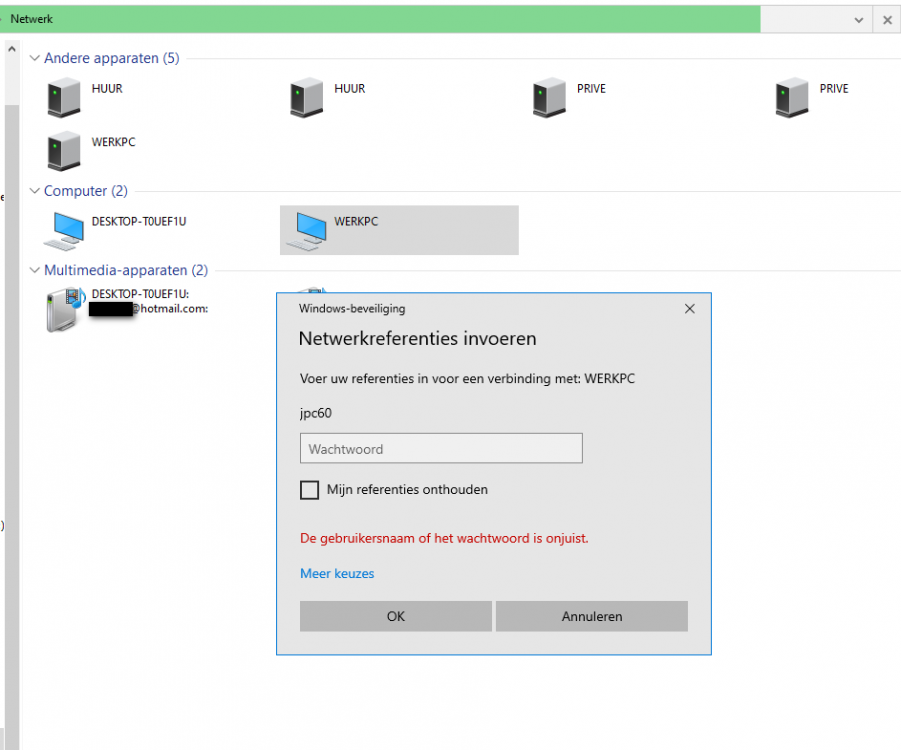

Ik zie alleen werkpc de pc zelf
voordat ik ze allebei zag, maar soms ook niet
wanneer ik netcfg -d gebruik
de andere pc werd weer zichtbaar en toegankelijk
maar nu gebruik ik netcfg -d maar pc wordt niet zichtbaar
picture 1

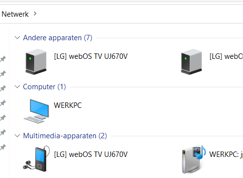

PC 2:
hier zie ik beide pc's maar werkpc is niet toegankelijk, vraag altijd een wachtwoord, ik heb alles geprobeerd
ook e-mail met wachtwoord, altijd fout
picture 2

een pc was met de orginele naam
de andere pc had ik van naam veranderd naar workpc
dat was de pc die ik niet kon bereiken
wanneer ik ga zien of er een domain is
veranderde ik de naam TFU001*** van deze pc naar homepc
en nu krijg ik hetzelfde probleem van de andere pc
netwerkreferenties invoeren
dus door de naam van de pc te veranderen kan ik ze niet meer bereiken
 Met wachtwoord beveiligde delen was ingeschakeld, daardoor kon ik die pc niet zien, deze had ik verzet na info die kreeg ik van MS community
wat moet ik nu doen, door verandering van de naam van de pc's kan ik ze niet meer bereiken
