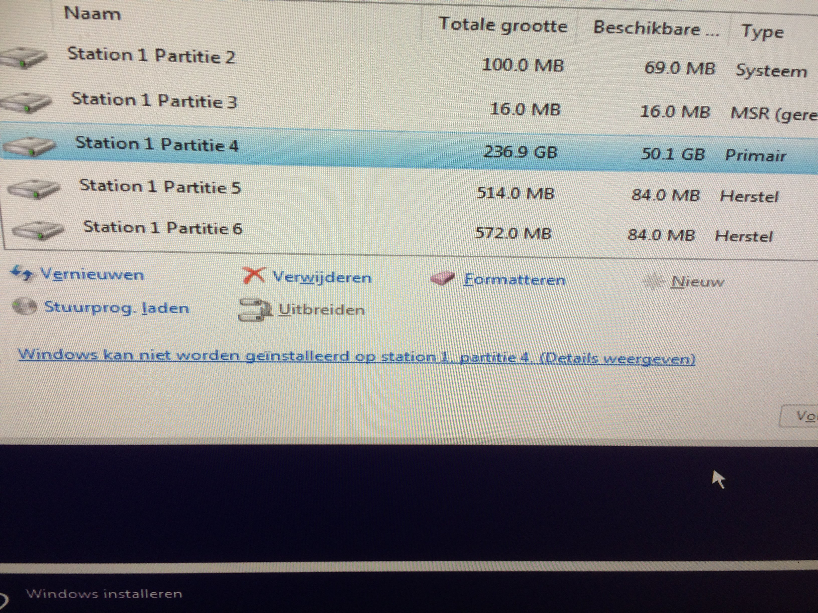

Nou even opnieuw installeren. Vergeet het maar. Keurig een opstartmedium gemaakt. Bios volgorde gewijzigd en inderdaad ik kan opnieuw installeren. Wijzigen gaat overigens niet. Na alle goedkeuringen krijg ik dan al mijn schijven voorgeschoteld met de vraag waar ik de boel wil installeren.
Uiteraard op C  zou ik zeggen maar hier wordt gesproken over partities. Uitgevogeld welke dat zou kunnen zijn maar bij de gewenste partitie staat:
Windows kan niet geïnstalleerd worden op station 1 partitie 4  en deze vermelding staat ook bij veel andere partities. Allen de schijven met mijn data kunnen voor de installatie gebruikt worden.  Maar dat gaat niet gebeuren.
Overigens krijg ik bij de details van het niet kunnen installeren de mededeling: Kan Windows niet op deze schijf installeren. De geselecteerde schijf heeft een GPT partitiestijl.  Dat geldt ook voor veel andere partities.  Ik kan wel formatteren, vernieuwen en nog een paar dingen waarvan ik de afloop niet van kan overzien.
Wie heeft een idee.

Ik krijg twee mogelijkheden geboden: Problemen oplossen 2. PC uitzetten. Aangezien de eerste optie geen soelaas biedt PC uitgezet . Opnieuw opgestart en  Nu Installeren aangeklikt. Ook hier weer twee mogelijkheden: Upgrade Maar dit werkt niet voor het Windows Install Medium
Dus blijft er nog maar een mogelijkheid over genoemd Aangepast.
Na het doorlopen van de diverse schermen beland ik bij Op welke partitie wil je W10 installeren. Zoals eerder gezegd kan ik niet op de partitie installeren die er voor gebruikt dient te worden partitie 4 ofwel C.
Uiteindelijk zou dat een schone installatie moeten opleveren.   In details staat dat de schijf een GPT partitiestijl heeft en daarom niet geschikt is.
