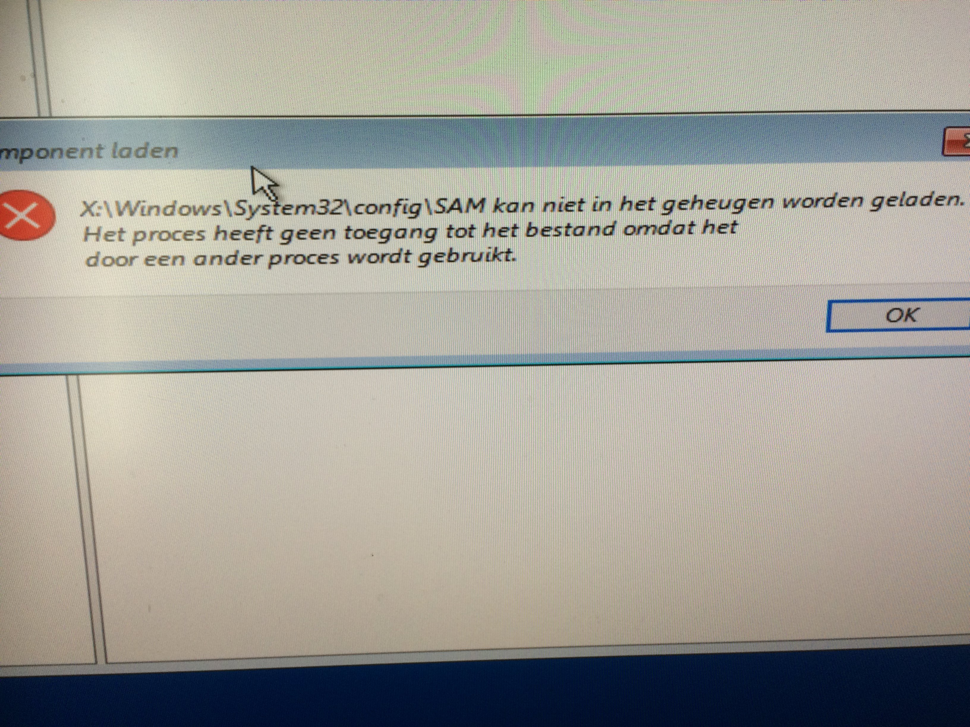

Standaard lijkt gekozen te worden voor schijf X:, wanneer je kiest voor Bestand > Component laden. Die standaardkeuze lijkt niet juist te zijn.
Het probleem wordt hier uitgelegd (maar wel in het Engels): https://www.pcerror-fix.com/guide-to-repair-process-cannot-access-registry-hive
Probeer een andere schijfletter. Ik zou eerst de D proberen. Kijk of in schijf D ook de map Windows zit (met daarin de map System32 enz.). Indien ja, ga dan daarin verder.
Die 'x' zal hier staan voor 'de schijf/partitie waar die Windows op geïnstalleerd is" - dus zoals bij de wiskunde: de x staat er ook voor een zelf-uit-te-zoeken getal. Afgaande op je plaatje op pagina 2 gaat het dus om de 4de partitie van 'station 1' - dus wellicht je D zoals Porrelaar al dacht.
(al staat het zinnetje 'omdat het door een andere component gebruikt wordt me niet aan...)
Proberen maar zou ik zeggen.
Nee, die X staat voor wat anders: "X: is the default drive of Command Prompt at boot time, since X: drive is nothing but it is the memory in which Command Prompt is working. Therefore, because of this, error message comes into view."
Op die Engelstalige website moet Geertjan gaan lezen vanaf het kopje Tutorial to Fix “The Process Cannot Access The File Because It Is Being Used By Another Process” While Loading Registry Hive
Kijk ook naar de afbeeldingen op die website.
