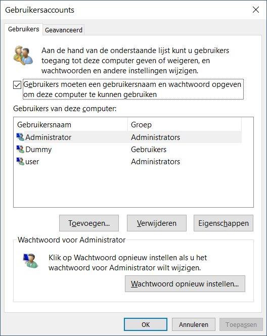

Het lijkt er op dat op jouw pc twee gebruikersaccounts actief zijn. Ze hebben beide dezelfde gebruikersnaam, maar het ene account is een administrator account, terwijl het andere account een standaardaccount is met beperkte rechten.
Dat valt ook af te leiden uit de afbeelding die jij plaatste. In die afbeelding wordt slechts 1 gebruikersnaam genoemd, maar die gebruiker behoort zowel tot de groep Administrators als tot de groep Gebruikers. En dan is bijzonder vreemd, want de groep Gebruikers zijn de accounts die geen administratorrechten hebben. Zij kunnen zelf bijvoorbeeld geen programma's installeren. Als ze dat wel willen doen, dan wordt hun gevraagd om het wachtwoord van een andere gebruiker in te geven, die wél administrator is.
Ter illustratie hieronder een afbeelding van een van mijn pc's:
De gebruiker met de naam Administrator is de verborgen Administrator, die ik vanwege dit topic even geactiveerd heb (zichtbaar heb gemaakt).
Dummy is een standaardgebruiker, dus zonder de rechten van een administrator.
user is het account dat ik meestal gebruik. Dat account heeft adminrechten.
Iedere gebruiker in mijn afbeelding behoort ofwel tot de groep Administrators ofwel tot de groep Gebruikers, maar nooit tot allebei de groepen tegelijk.
In je afbeelding is te zien dat het vinkje voor 'Gebruikers moeten een gebruikersnaam en wachtwoord opgeven om deze computer te kunnen gebruiken' al is weggehaald. Er wordt dus geprobeerd om zonder wachtwoord in te geven op te starten. Zo te zien hebben de twee gebruikersaccounts wel dezelfde naam, maar een verschillend wachtwoord, want het automatisch inloggen lukt niet.
Ik weet niet wat je uitgehaald hebt waardoor je nu twee gebruikersaccounts met dezelfde naam (maar een verschillende wachtwoord) hebt. De vraag is natuurlijk hoe je dat gaat oplossen.
Zet eerst dat vinkje terug voor 'Gebruikers moeten een gebruikersnaam en wachtwoord opgeven om deze computer te kunnen gebruiken'.
Klik daarna eerst op de knop Toepassen en dan op OK.
