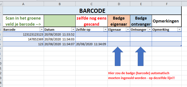

Telkens ik een barcode moet inscannen, moet ik ook ineens de badge van 2 medewerkers inscannen (ook barcodes) - nl 1 die het product afgeeft en 1 die het product in ontvangst neemt.
Het lukt me niet om deze 2 badge op dezelfde lijn te krijgen als het ingescande item.
Hierbij de macro die ik nu gebruik + printscreen van de lay-out

Enkel zou ik nog graag hebben dat, wanneer je de barcode hebt ingescand (B2 - groen) en op tab of enter klikt, je automatisch naar het volgende veld gaat (D2 - oranje), dan naar het laatste gekleurde veld (E2 - blauw) en alles automatisch laten invullen op de 1st volgende vrije rij  om dan finaal terug te keren naar de lege basis B2.
Is dat mogelijk of is dit teveel van het goede? 😬

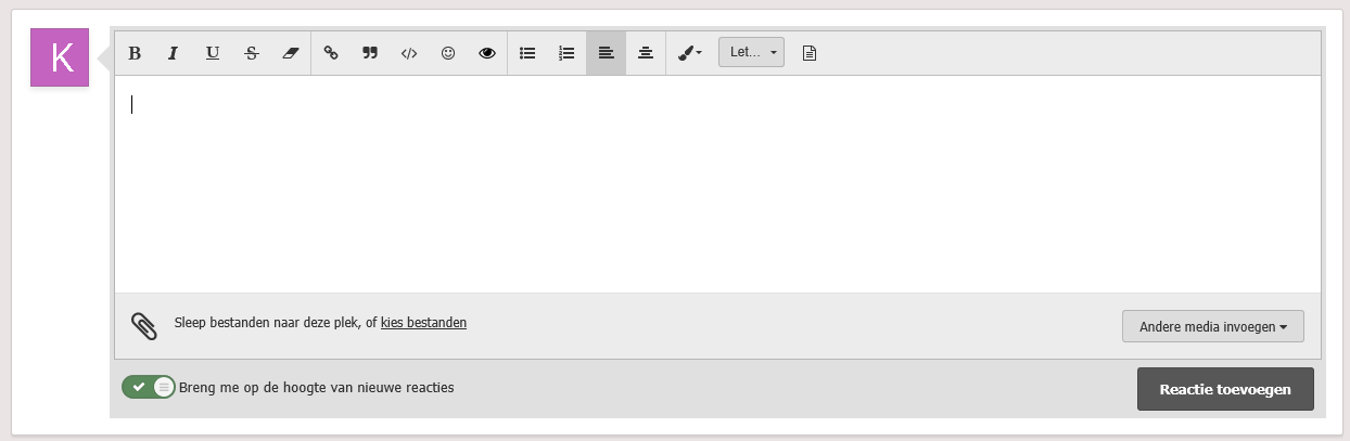

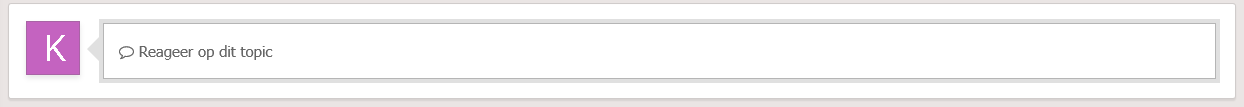

Je kan onderaan, na het laatste bericht, klikken in de met zwart omrandde kader.
en dan krijg je dit.
Je kan nu je reactie intikken en als je klaar bent, klik je op reactie toevoegen.
Je kan hier ook een afbeelding of een ander bestand toevoegen aan je bericht.
Hoe je hiervoor te werk gaat, kan je lezen in deze handleiding.
