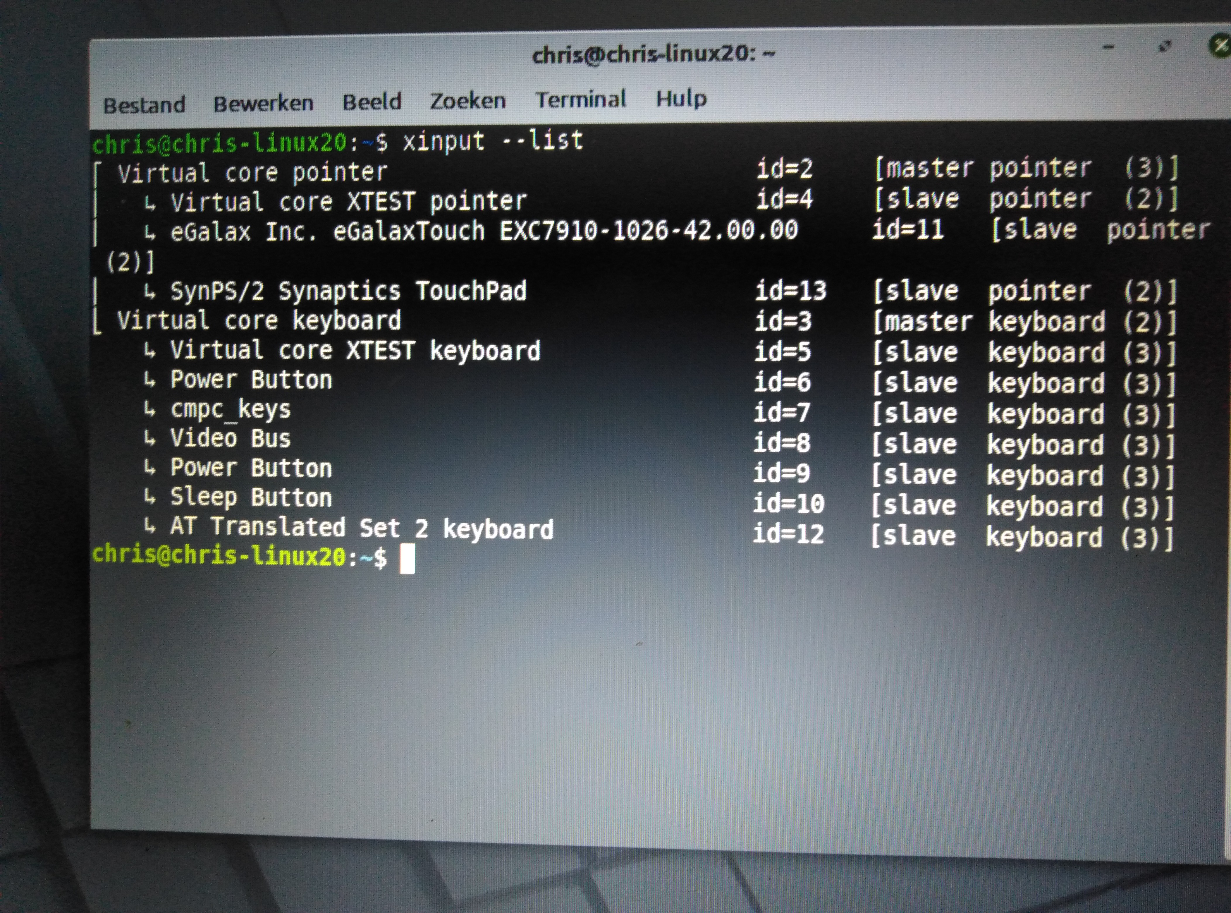

Geef eens de uitkomst van de terminal in een volgend bericht a.u.b.?
Open een terminal venster en geef er de volgende opdracht in:
xinput --list
Uiteraard heb ik verschillende (draadloze) muizen uitgeprobeerd in verschillende usb-poorten. Geen resultaat.
Na tig herstarten is het me gelukt de muis even normaal te laten werken. Hierbij (in de bijlage) de gevraagde output.
Eerder had ik al aangegeven dat ik bij het opstarten tweemaal onderstaande foutmelding krijg (heel kort in beeld)
0.5302641 Initramfs unpacking failed: Decoding failed
Hopelijk is hier wat in te zien

Geef het commando: xinput disable 11

Geef het de naam: Uitzetten touchscreen
Klik dan op toevoegen
herstart nu de pc
De oplossing zit inderdaad in het feit dat deze laptop een touchscreen heeft.
Ik heb het touchscreen  volgens jouw instructies uitgezet. En het werkt! Waarvoor dank.
