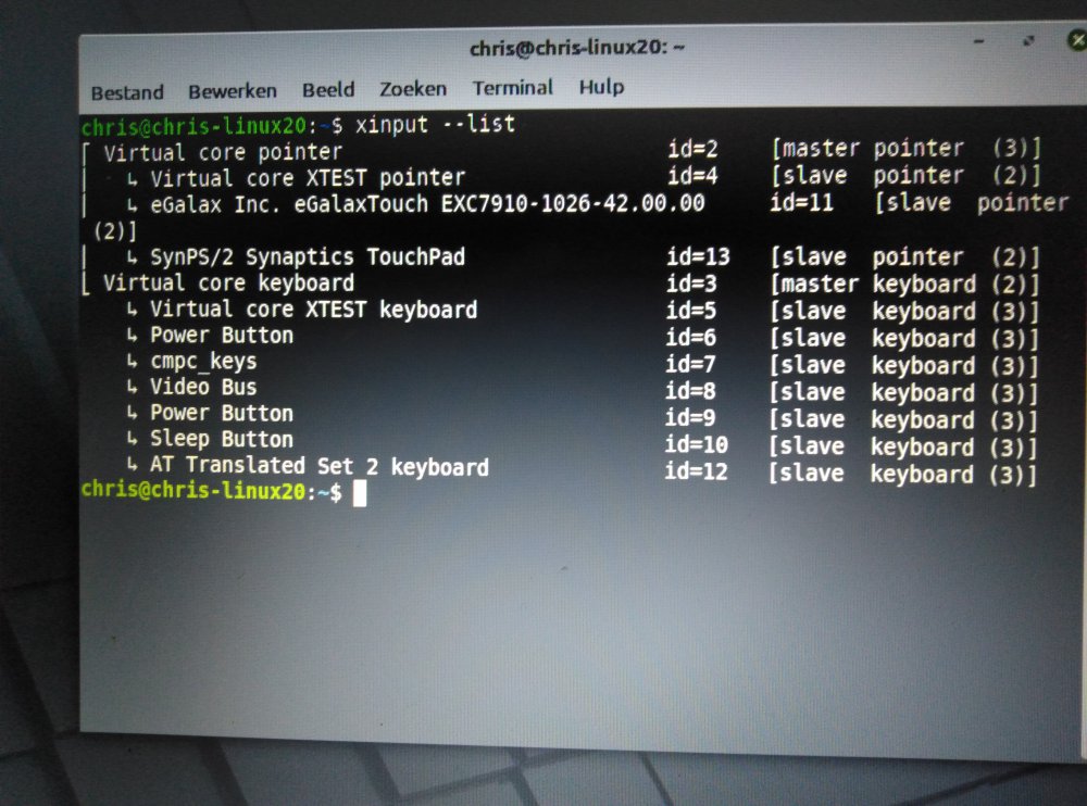

Open dan eens een terminal venster en geef daarin het volgende commando:
xinput disable 13
 de computer niet herstarten gewoon eens kijken of je muis nu helemaal vrij is van storingen
Had ik al geprobeerd. Hierbij bleek ik het toetsenbord uit te schakelen. Ik had gezien dat dit nummer genoemd was bij het touchpad, maar het bleek het toetsenbord. Ik had eerlijk gezegd wel al een herstart gedaan!
