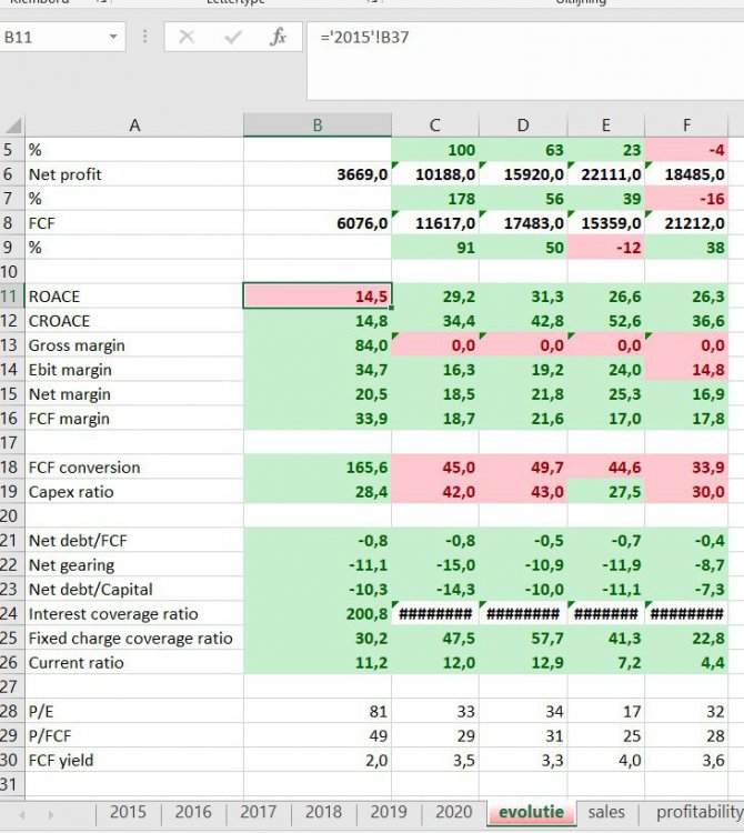

Naar aanleiding van mijn vorige draadje open ik een nieuwe met wat meer informatie, want kennelijk leg ik mijn probleem niet goed uit.
Ik ben zo onhandig met excel dat jullie me enkel kunnen helpen met een pasklare formule :-). Ik ben al een hele tijd aan het sukkelen met deze formule en krijg het niet voor mekaar, maar waarschijnlijk stelt het weinig voor.
Op de afbeelding zie je in vakje B11 een verwijzing staan naar tabblad '2015' vakje B37. Als ik dit doortrek wordt C11: ='2015'!C37.
Ik ben inmiddels zo ver dat ik het vakje kan 'vastzetten' met $ teken. Maar het tabblad '2015' moet bij het doortrekken '2016' worden, vervolgens '2017' '2018' enzovoort.

Waarschijnlijk geef ik onvoldoende informatie, bakerman. Ik heb een nieuwe draadje gemaakt met een afbeelding, wat mijn probleem hopelijk duidelijker maakt.
Ik waardeer je geduld, Bakerman, maar de formule werkt helaas niet 😞
aangepast door JL
Bakerman, het is gelukt! Het enige wat ik moest aanpassen was B ipv C op het einde van je formule.
