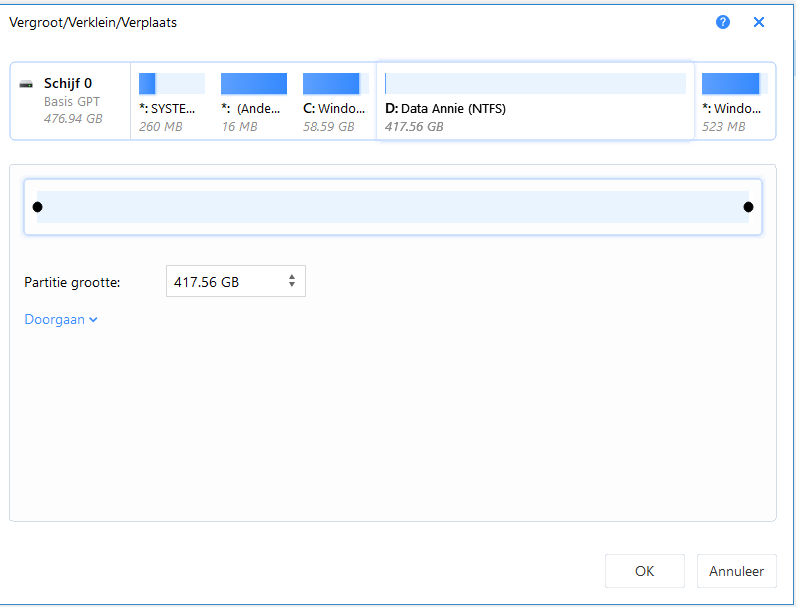

Selecteer (klik) nu in EaseUS de D-partitie en klik aan de rechterkant op Vergroot/Verklein/Verplaats (geselecteerde volume).
Neem nu dat zwart bolletje (handvat) aan de rechterkant van de D-partitie vast met de muisaanwijzer en sleep het tot helemaal aan het einde.
Bevestig met OK en klik dan ter uitvoering van deze taak op de knop Voer 1 operatie uit.

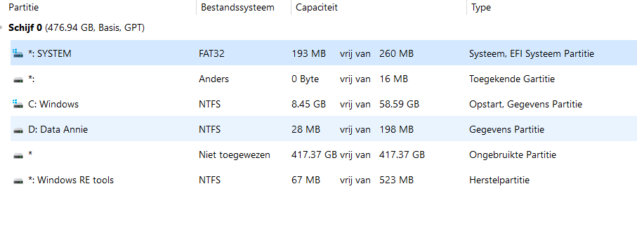

Jammer, maar dat is niet goed hoor.
Je hebt in de verkeerde richting gewerkt. Je hebt de niet toegewezen ruimte niet toegevoegd aan de D-partitie maar zelfs de D-partitie verkleind ten voordele van de niet toegewezen (lees 'beschikbare) ruimte.
Van zodra je het handvat (zwart bolletje) aan de rechter kant van de D-partitie helemaal naar rechts hebt gesleept moet er in het luikje 'Beschikbaar na' 0 MB staan.
Als je zover bent bevestig je met OK en nog eens met voer 1 operatie uit.

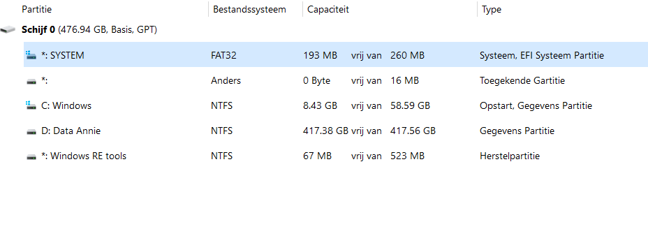

#Droske Voordat ik OK aangeef even een plaatje.
Dat lijkt me in orde. Werkt dat zo maar af.
Nadat je van het resultaat een afbeelding heb t getoond gaan we de C-partitie vergroten.

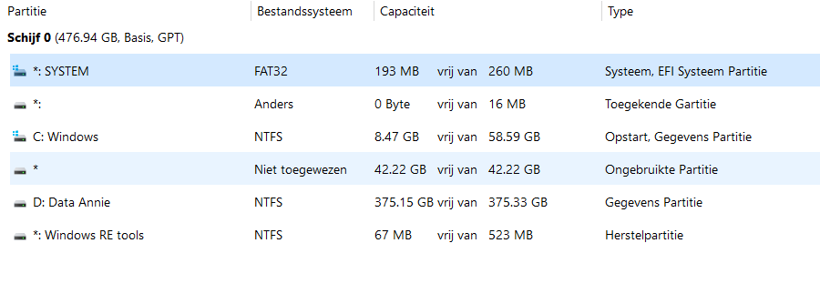

voer 1 operatie uit.Ah voila, dat is het.
We gaan nu de D-partitie 42 GB kleiner maken door aan de linkerkant ruimte vrij te maken.
Selecteer de D-partitie en klik op Vergroot/Verklein/Verplaats (geselecteerde volume).
Ga nu met de muisaanwijzer boven dat zwart bolletje aan de linkerkant van het D-volume staan totdat de muisaanwijzer verandert van een kruispijl naar een dubbele zwarte pijl (links-rechts). Klik nu om die handvat (dubbele pijl) vast te nemen en sleep er mee naar rechts totdat je 42 GB hebt vrij gemaakt hebt. Dat kun je aflezen in het luikje Eerder beschikbaar (ook dit is een slechte vertaling). Daar moet dus 42 GB komen staan.
Werk nu verder af met OK en voer 1 operatie uit.
