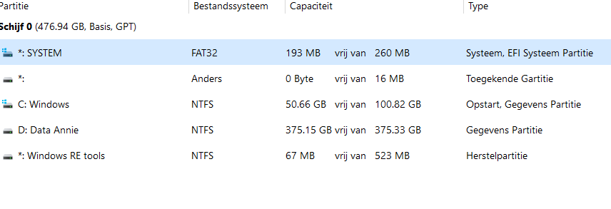

Kijk eens aan, dat schiet goed op.
Er rest je nu enkel nog die 'Niet toegewezen ruimte' toe te voegen aan de C-partitie.
Daarvoor ga je op dezelfde manier te werk als toe je die vrij gemaakte ruimte van je eerdere E-partitie hebt toegevoegd aan de D-partitie.
Selecteer nu dus je C-partitie en kies voor Vergroot/Verklein/Verplaats (geselecteerde volume).
Ga nu met de muisaanwijzer boven dat zwart bolletje aan de rechterkant van het C-volume staan totdat de muisaanwijzer verandert van een kruispijl naar een dubbele zwarte pijl (links-rechts). Klik nu om die handvat (dubbele pijl) vast te nemen en sleep er mee naar rechts totdat je
in het luikje 'Beschikbaar na' 0 MB ziet staan.
Als je zover bent bevestig je met OK en nog eens met voer 1 operatie uit.

Dat is in orde zo.
Werk maar af met OK en voer 1 operatie uit.
