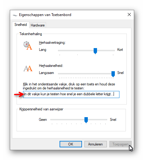

In bovenstaande afbeelding zijn de standaardinstellingen te zien.
Als de herhaalvertraging erg kort is, dan krijg je al snel een dubbele letter, wanneer je iets te lang op een toets drukt. Je kunt wat spelen met de instellingen. Zo kun je het blauwe schuifje onder herhaalvertraging een stuk naar links trekken. Dan moet je langer op een toets blijven drukken voordat de letter (of het cijfer) dubbel verschijnt.
Test dat in het vakje dat daarvoor bedoeld is. Zie de rode pijl in de afbeelding.
Gaat het beter wanneer je de herhaalvertraging op Lang zet? Leg die gewijzigde instelling dan vast door onderaan in dat venster eerst te klikken op Toepassen en dan op OK.
