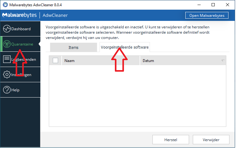

Klik met de rechtermuisknop op AdwCleaner en kies voor de optie RunAsAdmin.jpg Als administrator uitvoeren.
  • Klik vervolgens op de knop Quarantaine, vink daar aan wat terug kan.
  • Klik vervolgens op de knop Quarantaine, klik in het scherm op Voorgeïnstalleerde software (zie afbeelding).
    Daar kan je "WildTangent" terug halen.
  • Vink alles weer aan en klik op Herstel.
  • Volg de stappen.
