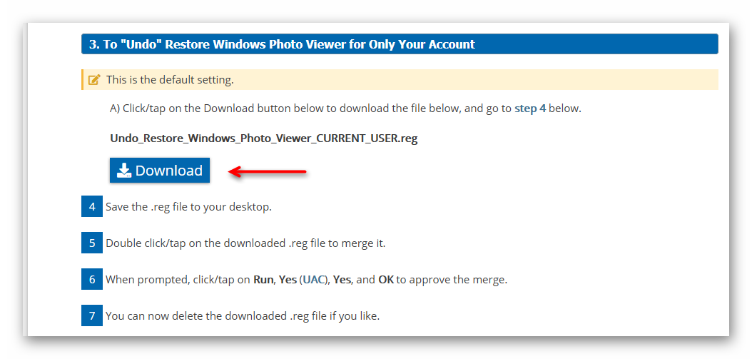

Op dit moment is Windows Photo Viewer alleen geactiveerd voor de huidige gebruiker. Dat zorgt voor jouw probleem en dat gaan we eerst ongedaan maken.
Scrol op die website omlaag naar OPTION ONE, punt 3. To "Undo" Restore Windows Photo Viewer for Only Your Account
Je ziet daar het onderstaande:
5f5cb6af61d54-Ashampoo_Snap_2020.09.12_1
Voer uit wat daar staat: download dat reg bestand en plaats het op je bureaublad. Dubbelklik erop en geeft toestemming om dat reg bestand samen te voegen met het register. Gooi het reg bestand daarna in de prullenbak.
Daarna keer je weer terug naar diezelfde website.

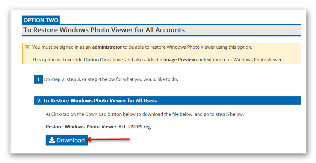

Deze keer moet je wat verder naar beneden scrollen, namelijk naar OPTION TWO, punt 2. To Restore Windows Photo Viewer for All Users
5f5cb7ff39940-Ashampoo_Snap_2020.09.12_1
en je doet weer hetzelfde: download dat reg bestand en plaats het op je bureaublad. Dubbelklik erop en geeft toestemming om dat reg bestand samen te voegen met het register. Gooi het reg bestand daarna in de prullenbak.
Wat heb je dan gedaan? Met het eerste reg bestand heb je Windows Photo Viewer gedeactiveerd voor enkel de huidige gebruiker. Met het tweede reg bestand heb je Windows Photo Viewer weer geactiveerd, maar nu voor alle gebruikers. En dat moet je doen, ook al ben jij de enige gebruiker op die pc.
Ga daarna via Start naar Instellingen > Apps > Standaard-apps. Controleer of Windows Photo Viewer nog de standaard fotoviewer is. Indien dat niet het geval is, dan stel je Windows Photo Viewer opnieuw in als standaard fotoviewer.
