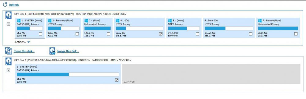

Ik zou graag mijn bestaande HDD die verschikkelijk traag geworden is vervangen door een interne SSD die ik pas aangekocht heb. Volgens de handleiding van coolblue (https://www.coolblue.be/nl/advies/harde-schijf-klonen-ssd.html) zou dit gemakkelijk moeten lukken, maar hier uiteraard weer niet... Al vrij snel stopt het programma Macrium Reflect Free bij het klonen met de melding clone failed error 0 mft corrupt error code = 6. Please run 'chkdsk /r' errors
Jammer genoeg had ik al een repair van de C-schijf gedaan omdat ik ervoor al dezelfde foutmelding kreeg, althans het eerste deel. Toen was het enkel clone failed error 0 mft corrupt zonder de rest erbij.
Iemand een idee / oplossing hoe ik mijn HDD toch zou kunnen klonen naar mijn nieuwe SSD? Of wat ik anders nog kan doen? Ik vermoed dat die kloon toch echt wel nodig is om ook windows en andere programma's mee over te zetten?
Ik stuur ook de beginsituatie in Macrium Reflect mee. Waarom staan er maar liefst 7 partities (?) om uit te kiezen? De D-schijf heb ik alvast overgezet naar een andere externe harde schijf, maar welke dien ik aan te vinken om over te zetten? Enkel de C? Of heb ik die anderen ook nodig?
Ik ben zelf niet zo'n voorstander van klonen om de volgende redenen:
1. Als er fouten of malware in Windows zitten, dan neem je die mee wanneer je gaat klonen.
2. Als de oude en de nieuwe schijf niet exact even groot zijn (en dat is vrijwel nooit het geval), dan moet je de grootte van de partities aan gaan passen. En dat is niet altijd even eenvoudig.
Bij  jouw laptop, Eveline, is klonen helemaal onmogelijk. Ik zal hieronder uitleggen waarom.
Je oude harde schijf is een Toshiba HDD van 750 GB (volgens Windows iets minder, namelijk 698 GB, omdat Windows anders rekent dan de fabrikanten van harde schijven). Van die 698 GB is momenteel circa 257 GB in gebruik.
De nieuwe SSD heeft een veel kleinere opslagcapaciteit. Dat is een Kingston SSD van 240 GB (volgens Windows 223 GB).
Hoe krijg je 257 GB aan data op een schijf van slechts 223 GB? Dat gaat dus nooit passen, hè? Dat is eenzelfde vraag als "Hoe krijg ik 11 liter water in een emmer waar 10 liter in kan?"
Die Kingston SSD is gewoon te klein. Je had minstens een SSD van 500 GB moeten kopen. Bij SSD's moet je er bovendien voor zorgen dat circa 20% van de beschikbare ruimte altijd leeg zal blijven. Dat is nodig voor een goede werking.
Klonen kun je daarom dus helemaal vergeten met deze kleine SSD.
Dat jouw bestaande Windows zo traag is geworden kan ook komen doordat de harde schijf aan het afsterven is. En dat lijkt inderdaad het geval te zijn. In jouw eerdere topic van maart 2020 is te lezen dat de current pending sectors count van de harde schijf maar liefst 3.432 is. Er waren toen dus al 3.432 slechte sectoren op de harde schijf. En helaas is het zo dat het aantal slechte sectoren in de loop der tijd alleen maar toeneemt. Dat lijkt me de oorzaak van het steeds trager worden van jouw laptop.
Vergeet het klonen maar helemaal. Zelfs als je nu een grotere SSD zou kopen (van 500 of 1.000 GB) moet je niet gaan klonen. Dan neem je vrijwel zeker de fouten mee die nu in jouw Windows zitten.

En dat is bij Evelien niet het geval. De doelschijf (= de nieuwe SSD van 240 GB) is veel kleiner dan de bronschijf (de oude HDD van 750 GB).
Als er nu heel weinig op de oude harde schijf zou staan, dan zou ze nog kunnen gaan klonen, maar dat is niet het geval. Er staan meer data (van Windows, programma’s en persoonlijke bestanden) op de harde schijf dan op de SSD mogelijk is.

Ik had al begrepen dat een simpele kloon dan toch niet zomaar ging lukken. Mijn opzet was wel om enkel de C-schijf (slechts 62 in gebruik) over te zetten naar de nieuwe SSD van 240 GB zodat er nog voldoende ruimte over was. Van de data D-schijf had ik al een back up gemaakt op een externe harde schijf en die data moet zeker niet op de SSD schijf komen. Dus inderdaad minder geheugen op deze harde schijf dan mijn vorige maar omdat ik niet té veel risico wou nemen met onze oude laptop die - los van de harde schijf problemen - wel nog goed functioneert, had ik inderdaad geopteerd voor een niet al te dure SSD-schijf. Ik heb inmiddels de raad opgevolgd en een propere installatie van windows op de SSD gezet en raar maar waar toen lukte het ineens wel :-) dus dat klonen was dan inderdaad toch niet de beste optie.
Maar... Veel belangrijker, we hebben weer een snellere laptop en vooral geen problemen meer bij het opstarten waar er om de haverklap wel een melding kwam dat de harde schijf moest gecontroleerd en gerepareerd worden. Dus in plaats van een nieuwe laptop ben ik toch blij met deze goedkopere oplossing. Voor hoelang, dat zullen we moeten afwachten natuurlijk :-)
