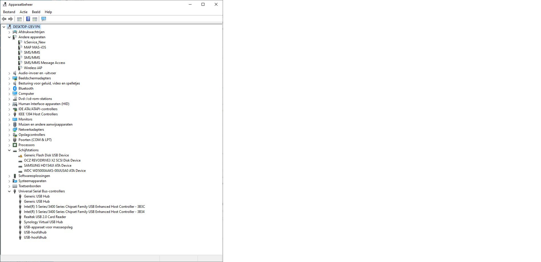

Ok, heb ik gedaan, minuut gewacht stick achter in de PC rechtsreeks op het moederbord, normaal steek ik ze bovenin maar denk dat dat als hub word gezien.
Maar hij staat weer bij de schijfstations met een geel uitroep teken.

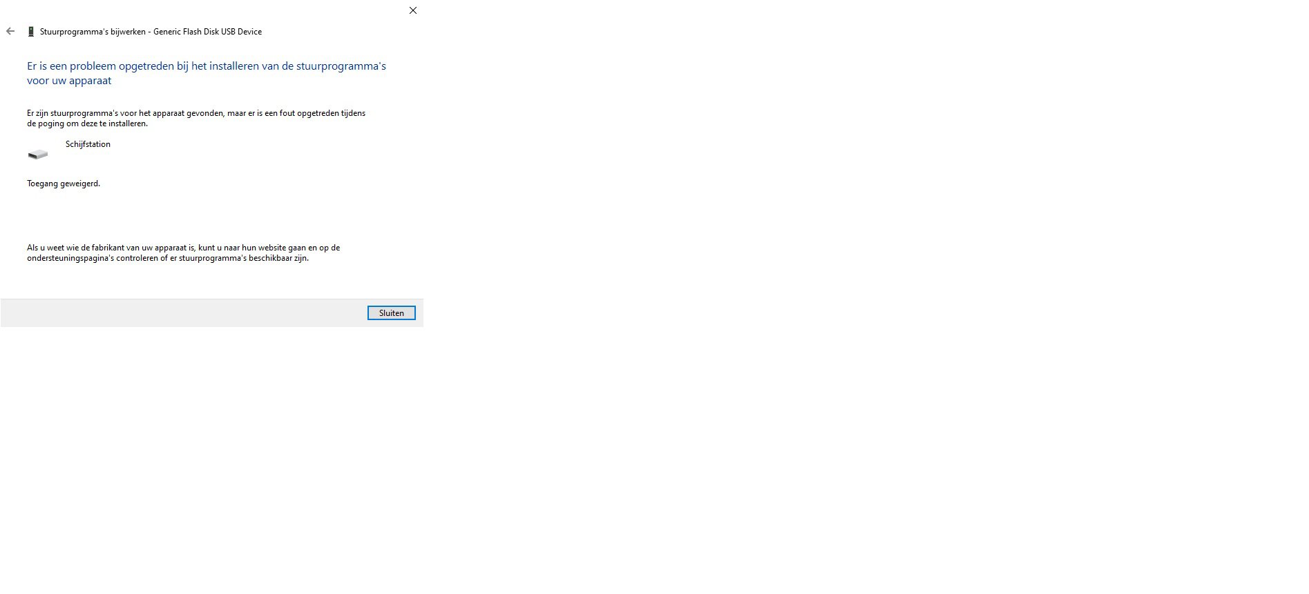

Klik met recht op het apparaat en doe stuurprogramma bijwerken, dan komt de melding van toeganf geweigerd.

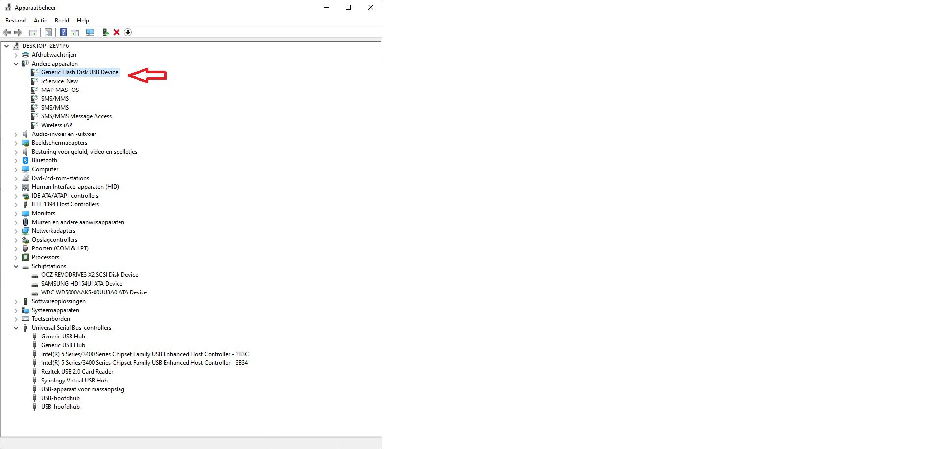

Doe ik dan sluiten, dan staat de Generick disk bij Andere apparaten.
