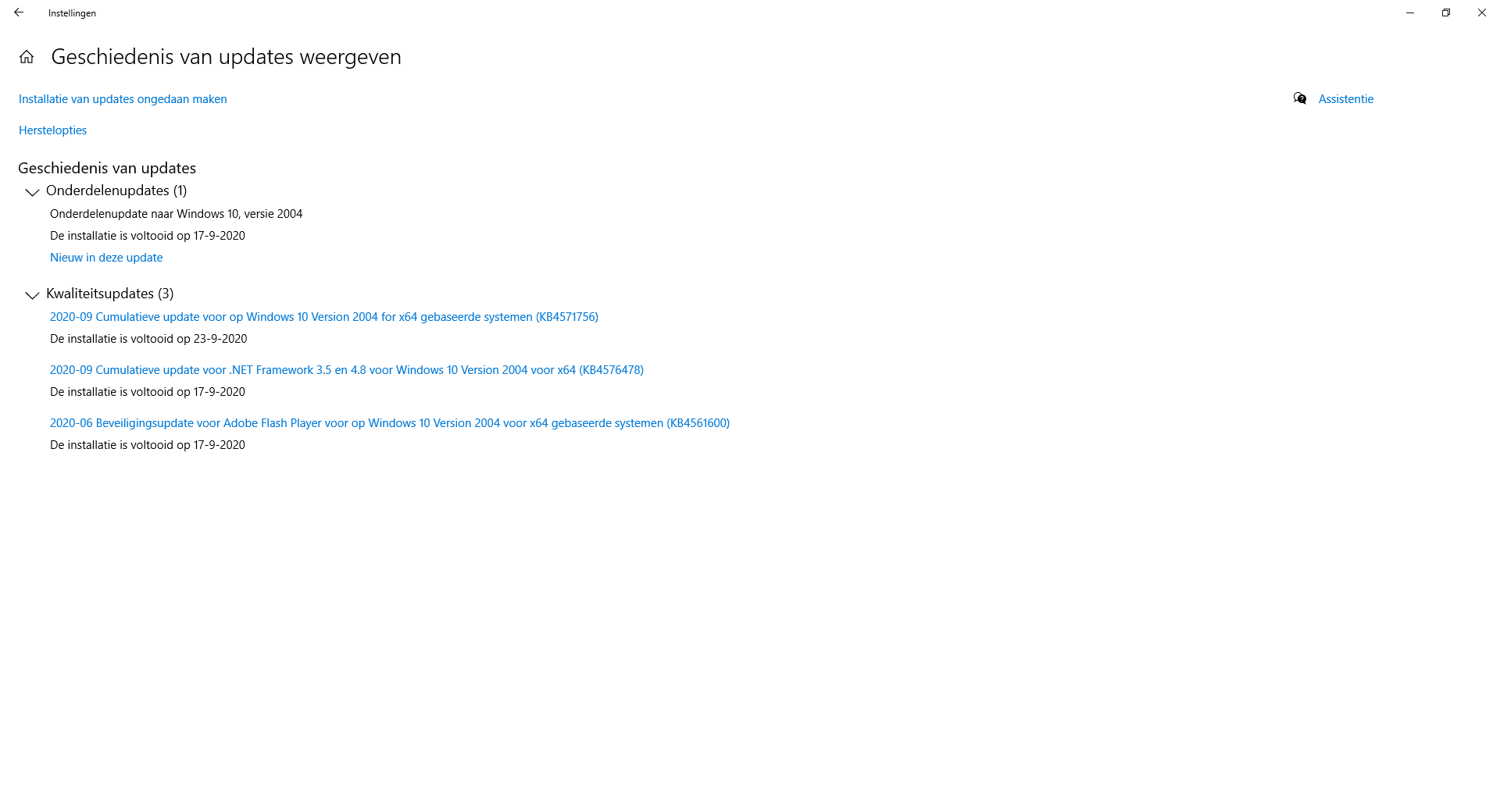

Toon ons eens een afbeelding van de kwaliteitsupdates in de Geschiedenis van updates.
Vergroten

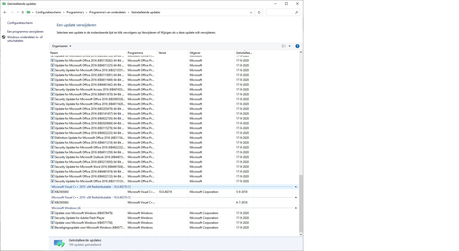

Weet niet wat u met kwaliteitsupdates bedoelt, maar hier een afbeelding van de update geschiedenis, er zijn totaal 109 maar die passen niet in 1 scherm
aangepast door beukenootje
deel 2 onderste deel
  • Reacties 57

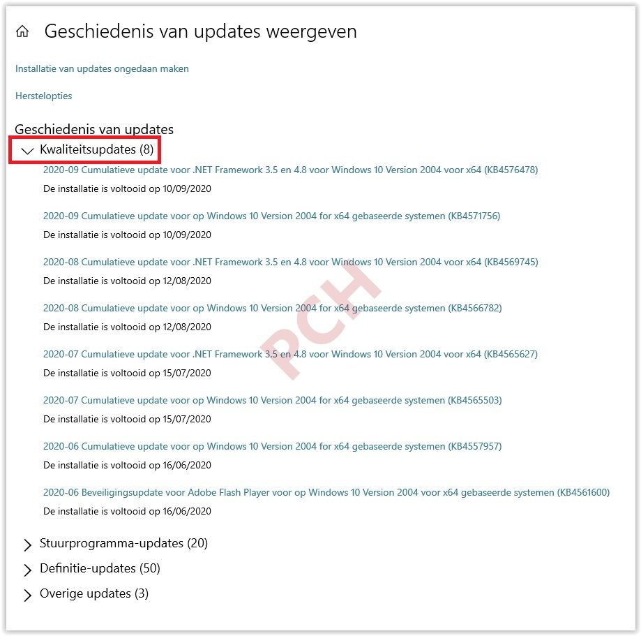

Wat u toont dat zijn alle geïnstalleerde updates.
Ga eens via START naar Instellingen - Bijwerken en beveiliging.
Klik daar in het rechter vensterdeel op Geschiedenis van updates weergeven.
Je komt dan in het volgende venster terecht:
Vouw Kwaliteitsupdates uit en maak er een screenshotje van.
  Op 25/9/2020 om 17:51, droske zei:
Vergroten
Ok komt ie
Prima. Dat is wat dat betreft duidelijk.
Staat er geen blok met Stuurprogramma-updates? Ik zie het althans niet, tenzij het buiten het screenshot is gevallen.

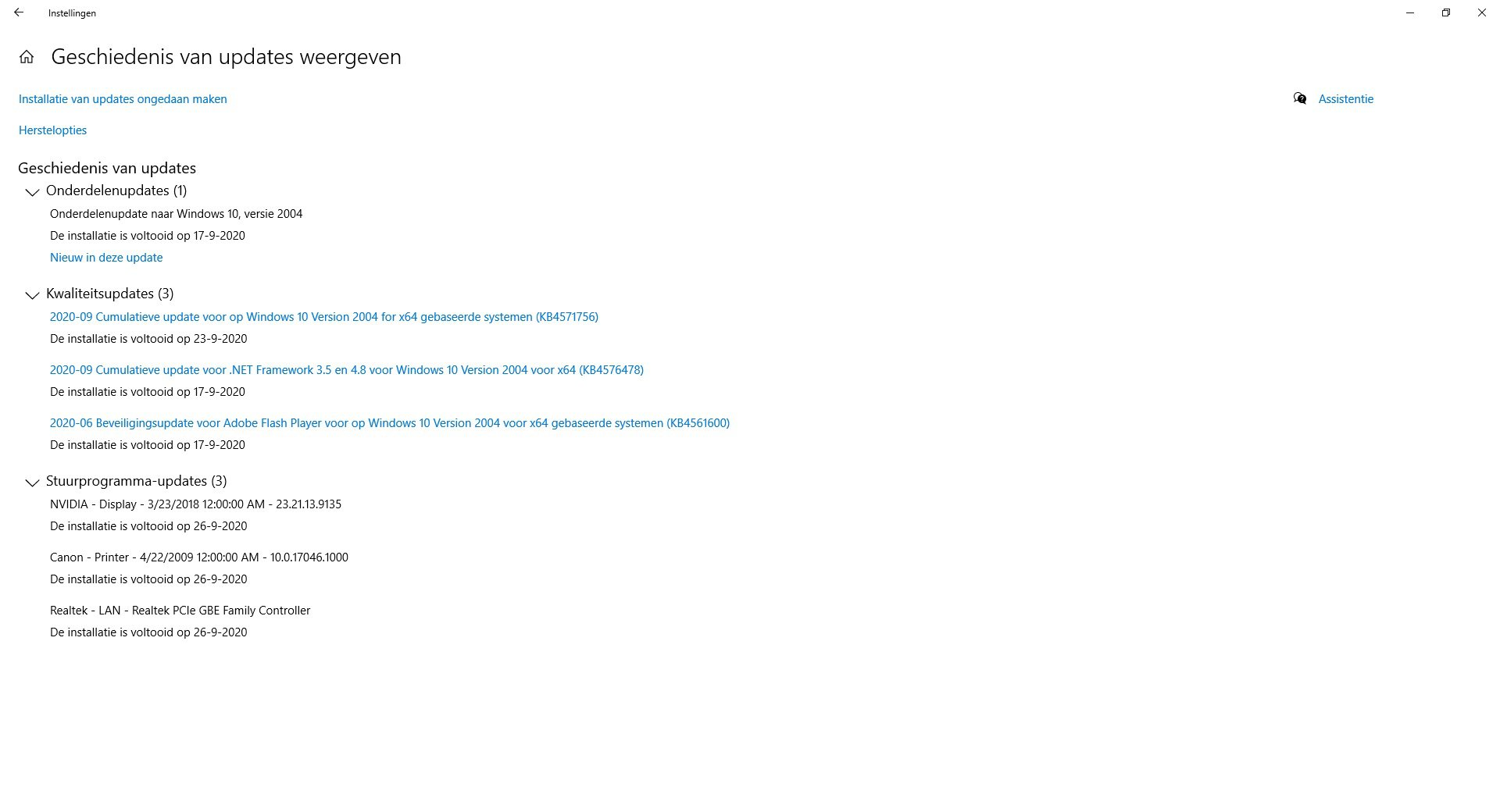

OK, dat is niet normaal.
Ga dan terug naar Bijwerken en beveiliging en laat Windows naar updates zoeken.
  Op 25/9/2020 om 19:36, droske zei:
Vergroten
nu zijn ze er wel, er stonden nog optionele updates, die moest ik aanvinken en daarna naar updates zoeken en daarna kwam dat blokje stuurprogramma's er ook bij.
Ok Droske en anderen, dank voor de medewerking

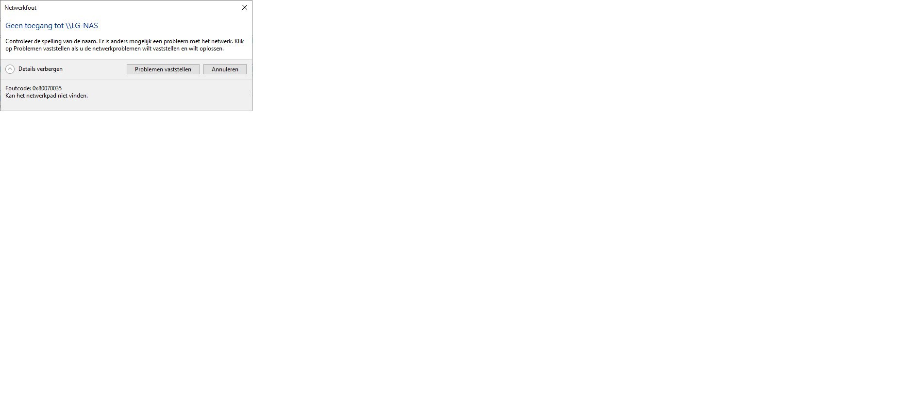

Er zal vast nog wel ergens een foutje zitten want deze PC word voor van alles gebruikt en ook wel eens iets waarvan hij van slag raakt en daardoor vastloopt, alhoewel dat met W10 niet zo heel vaak meer voor komt.
Wat die nas aangaat, die is verbonden met een UTP kabel
Het is een wat oudere NAS een LG met 1 HD van 3TB
De laatste tijd is hij steeds onbenaderbaar, terwijl op de andere PC's Laptops dit wel het geval is
Dan ga ik naar Windows onderdelen in of uitschakelen en dan naar  Ondersteuning voor SMB 1.0/CIFS voor het delen van bestanden
daar vink ik alles aan of uit en dan werkt het weer, tot ik de PC opnieuw opstart, dan is hij weer weg, hij staat er wel maar maar is ontoegankelijk
Als ik dan weer de procedure doe dan is hij er maar zo weer.
zelf denk ik dat het van die laatste Update van Windows komt.
heb een afbeelding bijgevoegd hoop dat die te lezen is
