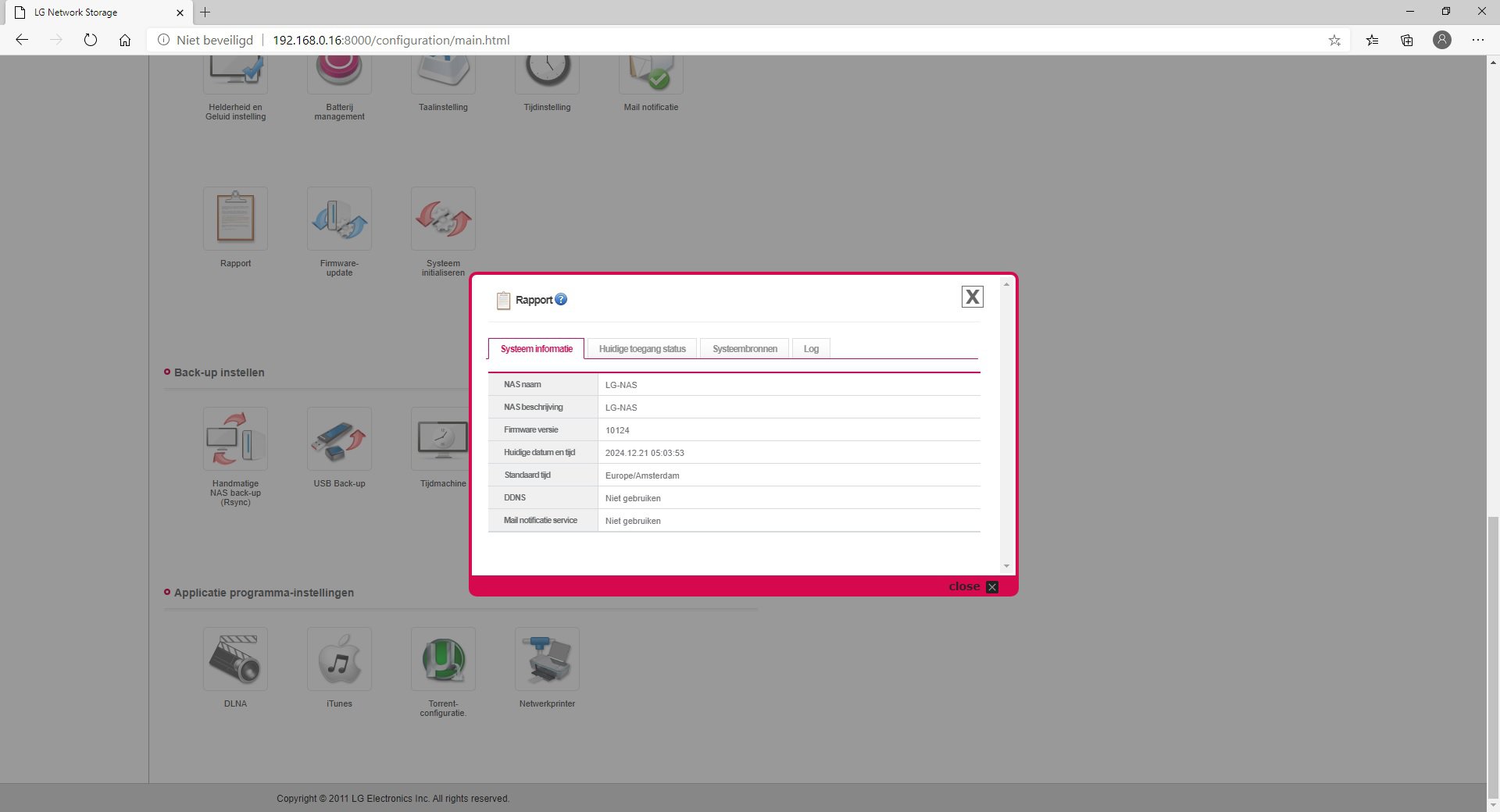

De firmware is van 2015 en is versie 10124 (klik)

Volgens de afbeelding staat de datum op 21 dec 2024 en zo ver zijn nog lang niet.
Misschien is dat wel de oorzaak van je probleem.
Stel de datum en tijd correct is en kijk of dat iets oplevert.
Eventueel de nas herstarten.
