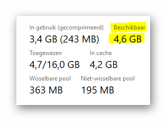

Vraag: kom jij nu werkgeheugen tekort? En zo ja, wanneer? Je kunt dat zelf controleren door taakbeheer te openen, dan te klikken op het tabblad Prestaties en dan in de linker kolom te klikken op Geheugen. Laat taakbeheer openstaan, terwijl je alle dingen die je normaal doet aan het doen bent. Kijk af en toe even naar taakbeheer. Onderaan zie je dan hoeveel werkgeheugen er op dat moment in gebruik is en hoeveel werkgeheugen er nog beschikbaar is. Zit je dan vaak tegen het maximale gebruik aan? Zelf gebruik ik van de 8 GB RAM zelden meer dan de helft. Zie onderstaande afbeelding van mijn pc:
5f7b2afaec175-Ashampoo_Snap_2020.10.05_1
Voor de meeste computers die draaien op Windows 10, is 8 GB RAM ruimschoots voldoende. Alleen wanneer je vaak geheugenintensieve taken uitvoert, zoals videobewerking, dan is meer RAM aan te raden.
