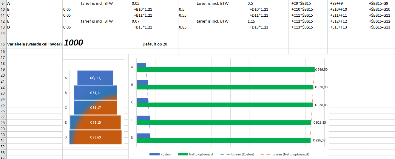

Ik heb een grafiek gemaakt gekoppeld aan een tabel in excel. In een aparte cel voer ik een waarde in die gevolgen heeft voor de waardes in de tabel. Deze noem ik even de 'waarde cel'. De bedoeling is dat men elke waarde die ze maar willen kunnen invoeren in deze waarde cel en dat de waardes in de tabel dan veranderen. Dat gebeurt ook. So far so good.
Nu wil ik de uitkomsten van elke invoer visualiseren in een grafiek. Ook dat lukt prima. Nu wil ik dat waardes in de grafiek (en de bijbehorende legenda) gesorteerd kunnen worden van hoog naar laag. Ook dat lukt prima met de knop sorteren. De grafiek past zich aan.
Maar nu wil ik dat dit proces automatisch gebeurt. Dus zodra ik een nieuwe waarde invoer in de waarde cel de grafiek zich automatisch sorteert zodat de staafjes netjes van hoog naar laag staan met de daarbij behorende legenda (deze wijzigen dus ook van positie al naar gelang de uitkomst). Hoe moet je dit doen?
Zie hieronder: tabel en grafiek(-en)

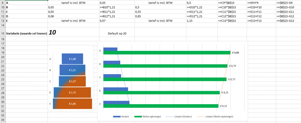

Situatie A: waarde invoer 10.
Situatie B: waarde invoer 1000: waardes in de tabel veranderen dusdanig dat niet meer E maar D de duurste is. Maar de volgorde van de grafiek presentatie is nog steeds A-B-C-D-E ...ik moet handmatig de tabel sorteren (met de knop sorteren) om de gewenste situatie C (zie hieronder) te krijgen. Ik wil graag dat dit automatisch gebeurt. Gewoon de waarde in de waarde cel veranderen en dat de grafiek zich automatisch aanpast naar de juiste volgorde (van hoog naar laag of omgekeerd).
1449487023_Grafiekmetwaarde1000-volgordeveranderdniet.thumb.png.029c2beb89854f0c32dba9c1d6e3b225.png

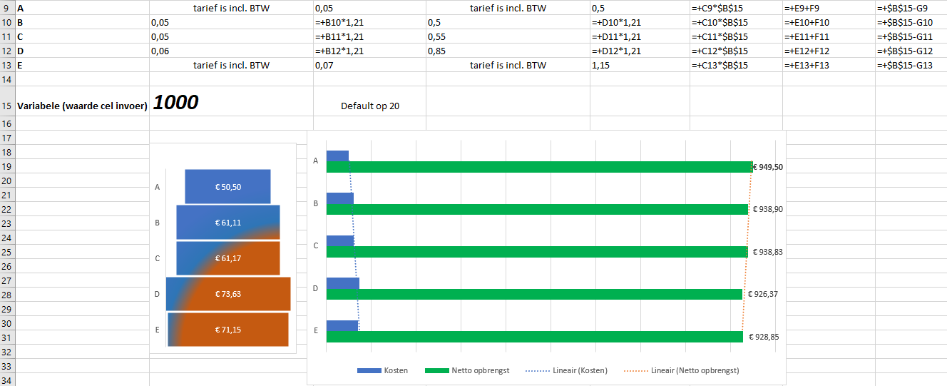

Situatie 😄 de gewenste situatie ... waardes en legenda staan op opvolgende waardes gesorteerd in de grafiek ....echter deze is verkregen door handmatig te sorteren. Ik wil dat dit automatisch gebeurt bij het ingeven van een nieuwe waarde in de waarde cel (de enige variabele in het geheel).
901235586_Grafiekmetwaarde1000-nahandmatigsorteren-letoppositieDenE.thumb.png.b49a541c76b8d02893c9790b4eeba3ab.png
